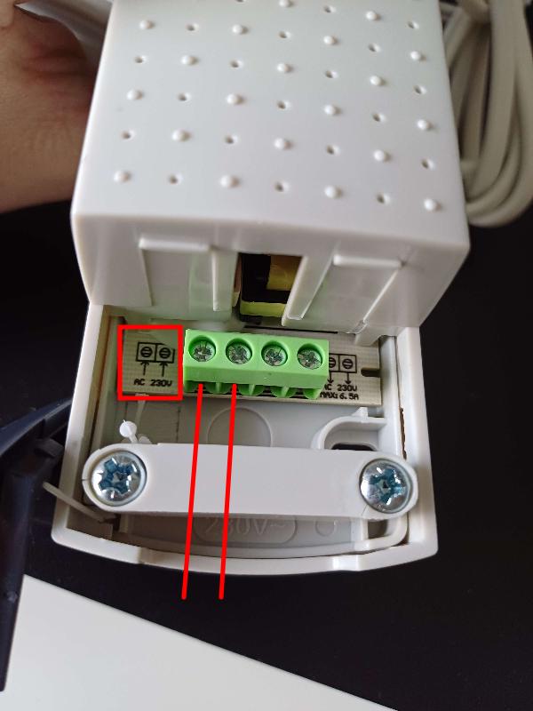

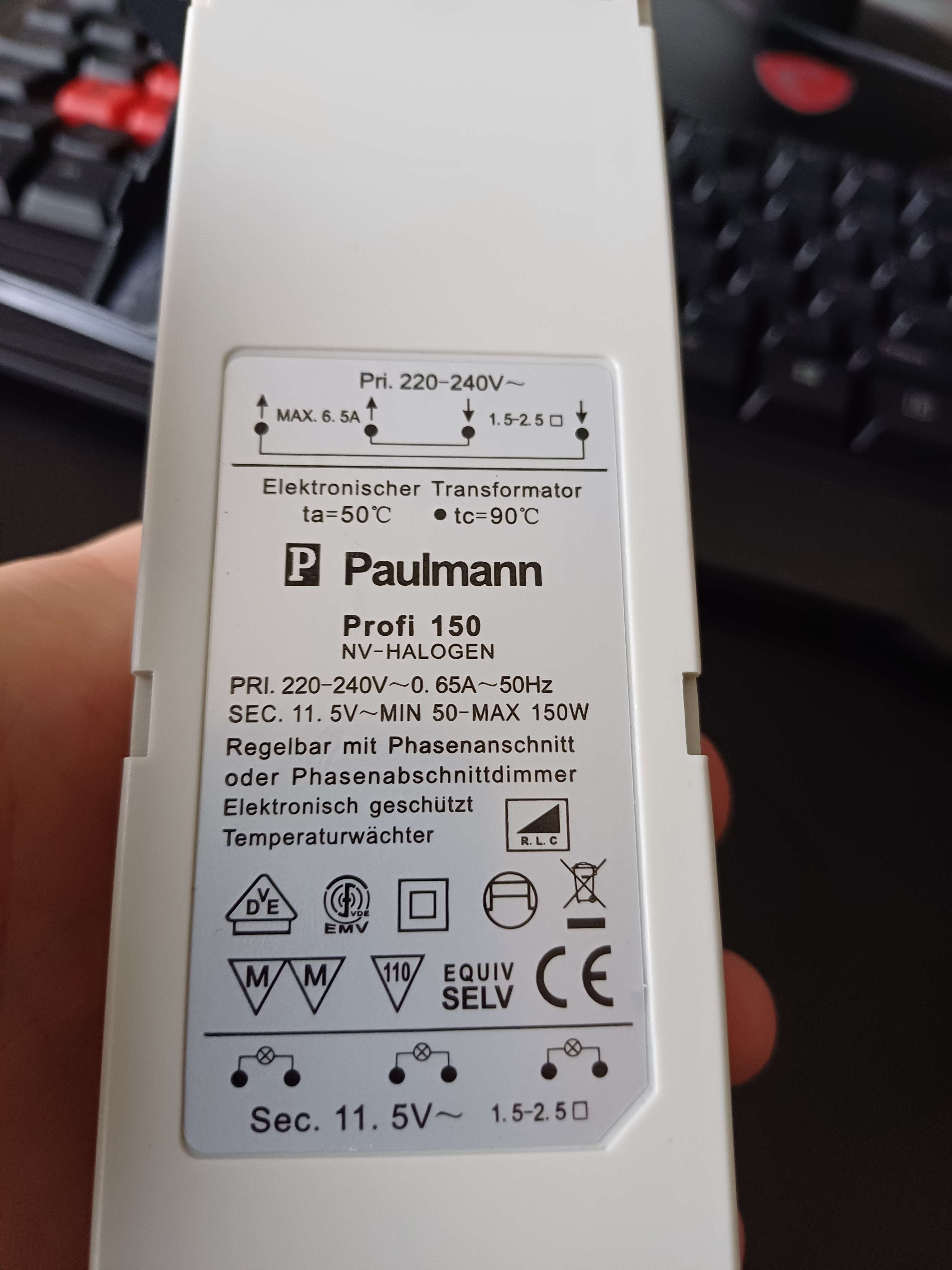

Здравейте на всички трябва ми малко помощ за свързване на един ел трансформатор за лунички та въпроса ми е къде да свържа фазата и нулата. Изпращам снимка на трансформатора и схемата му. Благодаря предварително.
Andri01 - майстор
Горе вход/изход / за към втори консуматор/ на 230В,долу - изходи 11,5в.

Какви са луничките?
Ако са LED, трансформаторът не е подходящ (за халогенки е)! Има особености...

Доста лунички работят с променлив ток, обаче има един надпис мин 50W, максимум 100W.
Та не се знае ако луничките сумарно са под 50 вата как ще работи захранването. Възможно е да му се задейства зашитата.

Както е показано на снимката има 4 букси. Като гледаш от ляво на дясно в левите две без значение кое е фаза и кое е нула.
Примерно от ляво надясно 1-фаза, 2 нула.
