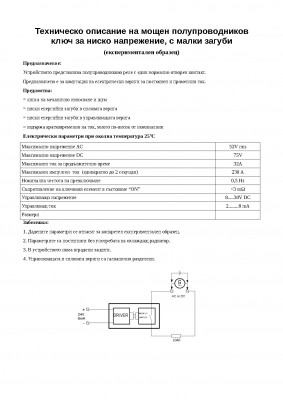

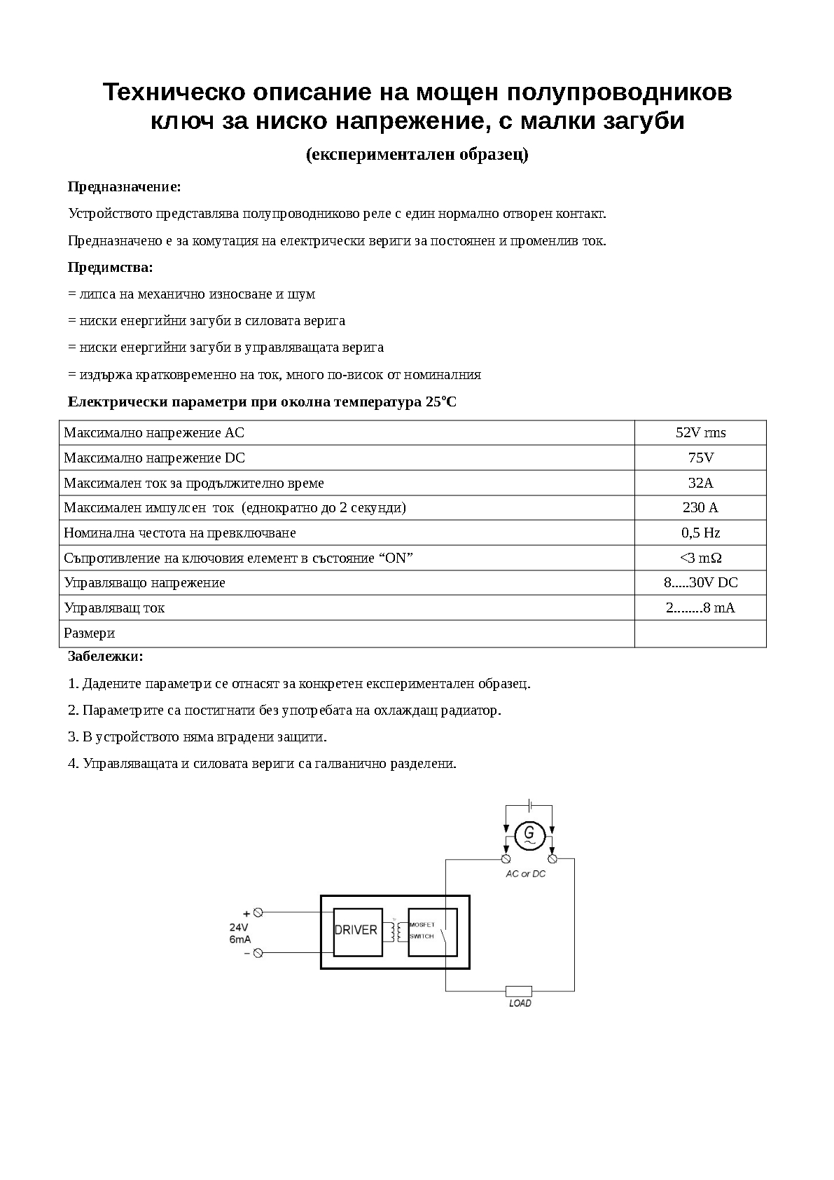

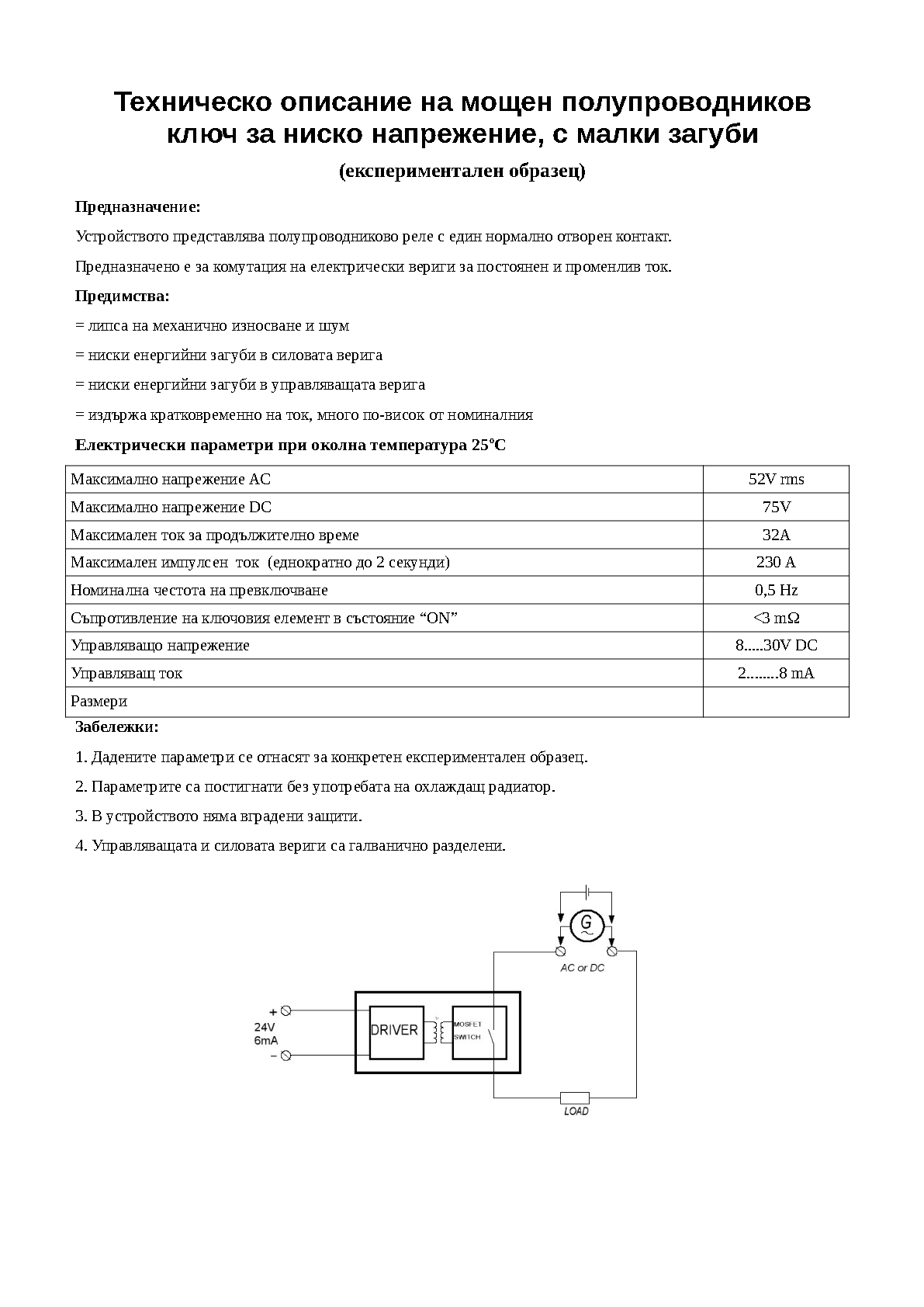

Преди време се подразних, че не намирам полупроводников аналог на обикновените релета, с който да комутирам нисковолтова АС верига с голяма надеждност и малки загуби. За това започнах да експериментирам и в момента имам изработен и тестван прототип на MOSFET реле за голям ток и свръхниски загуби. Към момента не го произвеждам и не го предлагам. Ще се опитам да прикача файл с характеристиките на прототипа:

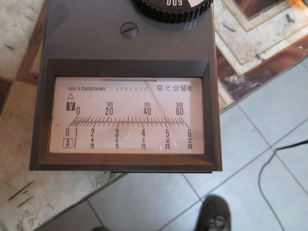

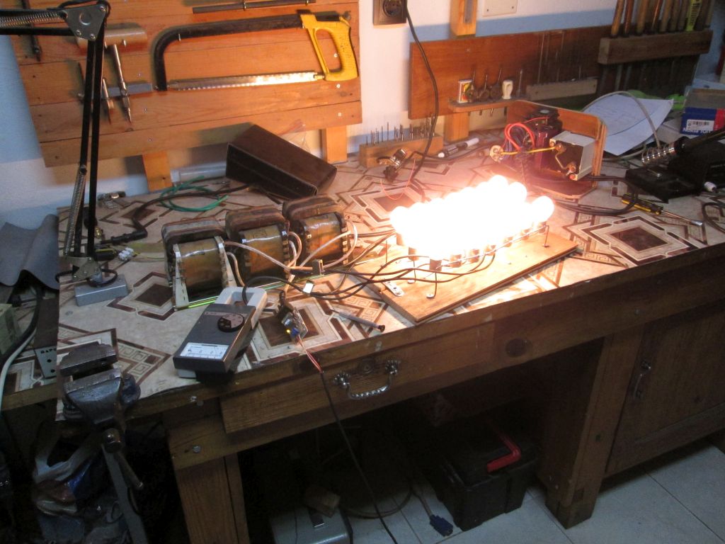

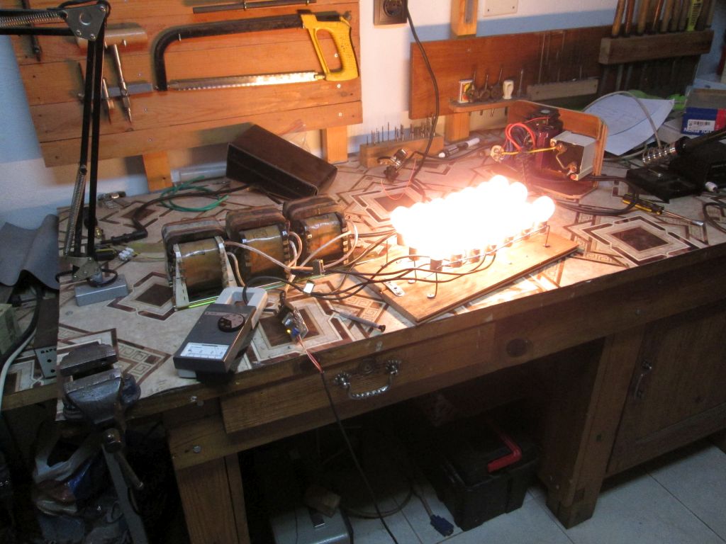

Малко снимки от моите експерименти с прототип на високоефективно MOSFET реле.
Амперклещите са на обхват 60 А. Крушките са 12 волта, 50 вата, 21 броя в паралел.
Напрежението е малко по-ниско от 12 волта и се получава от трите трансформатора, свързани в паралел.
При това положение падът върху мощния полупроводников ключ е около 120 - 125 миливолта, измерен на клемата. Падът измерен непосредствено върху
изводите на транзисторите е с около 30% по-малък.
