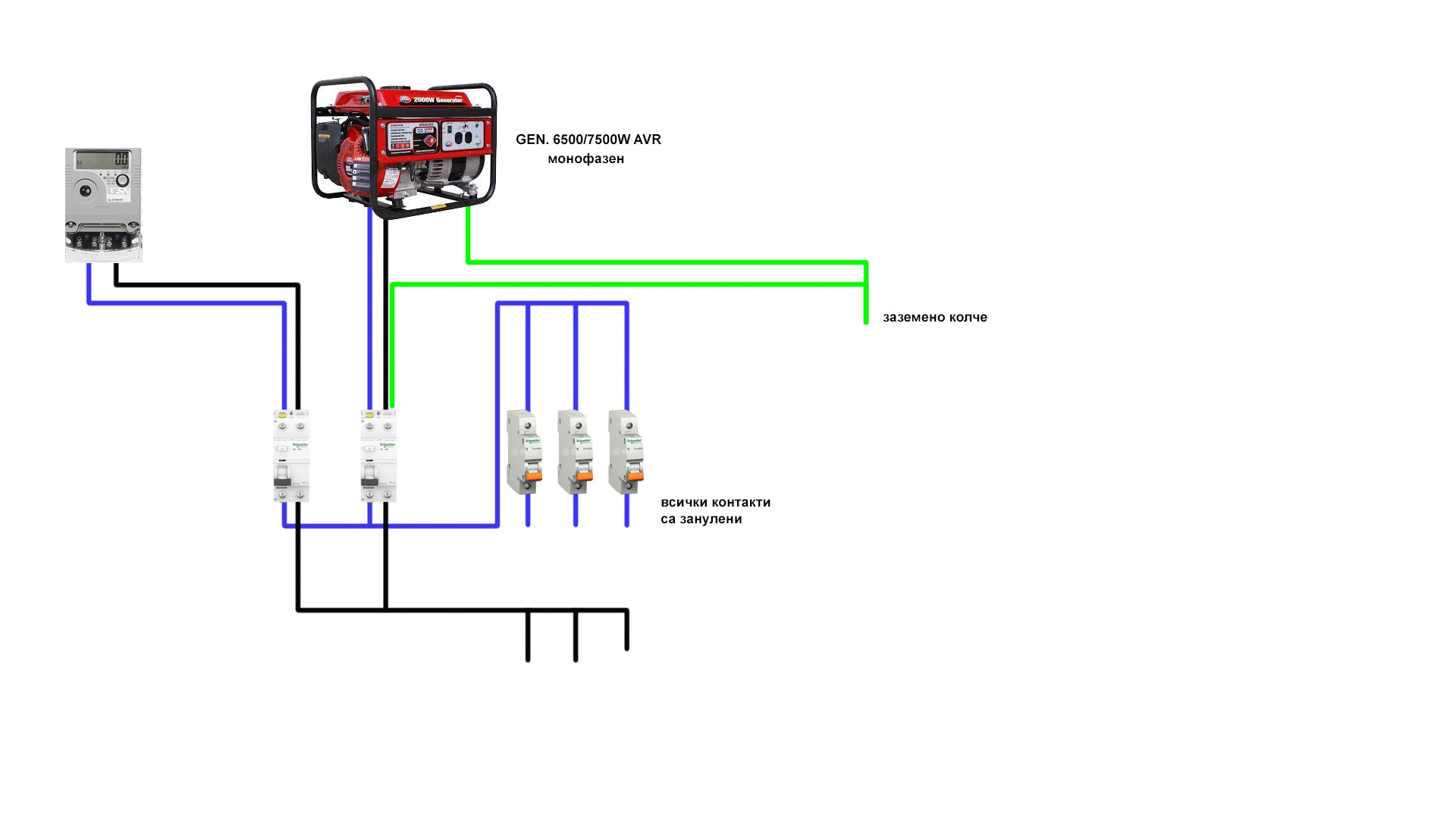

Здравейте, искам да добавя монофазен генератор за аварийно ползване на къщата.
Когато, ще се използва авариийно, ще се прекъсват ръчно фазата и нулата от мрежата. Мисля да се свърже като на картинката.
Вярно ли е,че при положение, че контактите са занулени ще даде на късо ?
Правилен ли е избора на свързване и трябва ли да се добавят допълнителни елементи ?
Заземяването на генератора и едната му фаза са задължителни, нали ?
Благодаря

Сега да кажа какво знам аз. Начина на свързване отбелязан на схемата, със съединяване на едната фаза от генератора и земя ще направи потенциала на тази фаза спрямо земя равен(или почти равен) на нула, следователно така заземената фаза вече ще бъде нула. Няма да ама потенциал спрямо земя, ще има 220 волта напрежение спрямо другата фаза от генератора.
Забележка към схемата е че двата източника трябва да се свържат към сградната инсталация през подходящ разеденител, УМ-шалтер, така че да няма никаква възможност да бъде подадено захранване и от двете места, и от мрежата и от генератора. Никаква възможност, дори и умишлено това не трябва да става. Така с нарисуваните две ДТЗ-та можем да пуснем ток на съседите от нашия генератор, можем и да подпалим намотките на генератора с ток от мрежата.

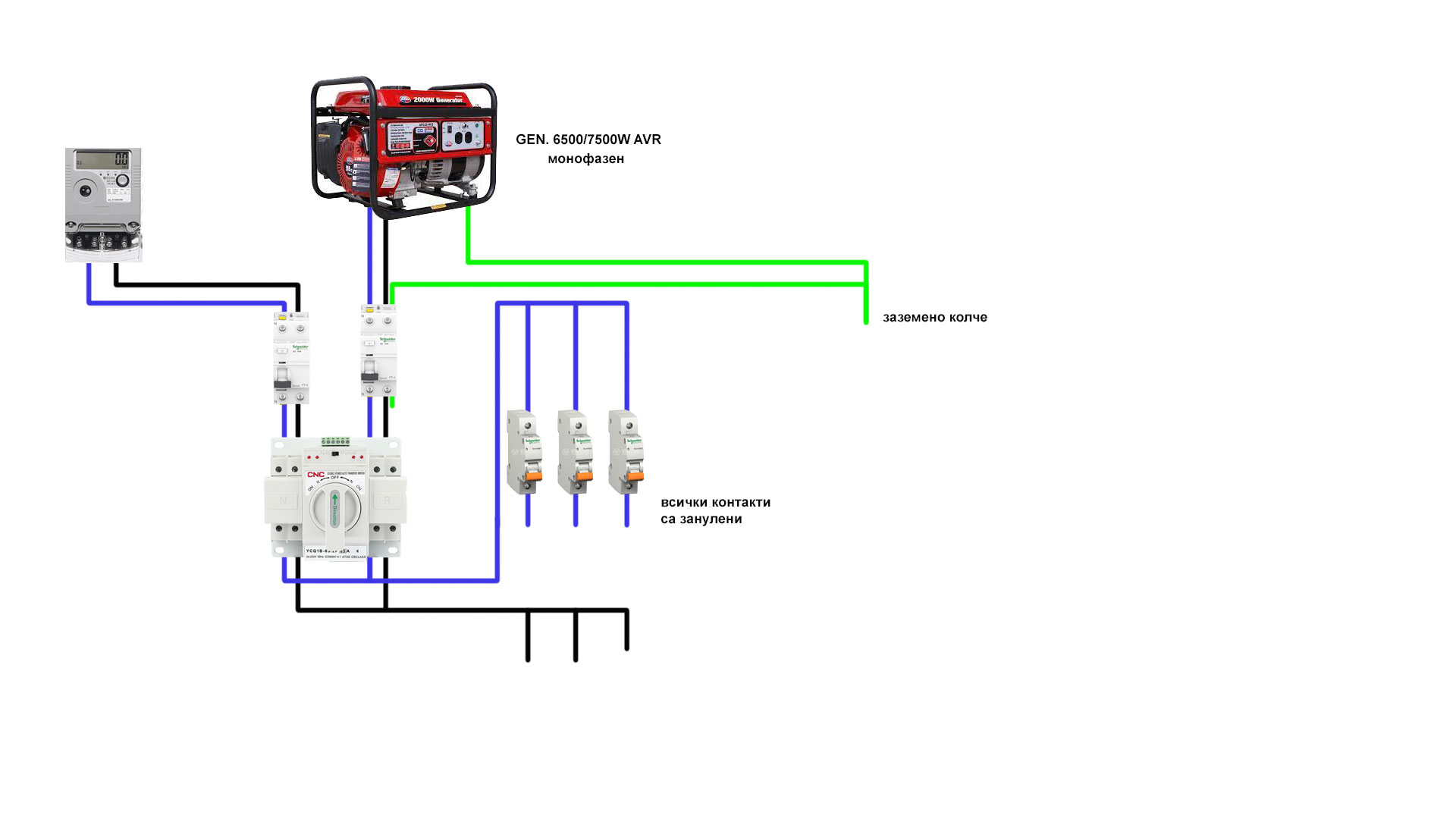

Че ползвайте ATS (automatic transfer switch). Предимствата са, че няма как да включиш двата източника едновременно и че може сам да прехвърля при отпадане на някое от напреженията.
А за свързването дали е правилно - не мога да кажа сега. Че съм изморен, па туй иска да се помисли.
kisyov - напреднал
Предполагам, че така с ATS, ще е по сигурно. Само дали свързването е правилно ?

Тия ДТЗ-та нямат място там, при положение че инсталацията е двупроводна със занулени комтактию

Няма никакъв смисъл от тях като са занулени контактите. Заземителното колче по добре не го свързвай, че така става малко сложно ако някъде окъси в генератора. https://techno.expertexpro.com/bg/elekt ... khema.html

Според теб да махам зазем. колче ли ? Но тогава, ще имам две фази и с тези занулени контакти няма ли да стане по голям проблем ?

Предполагам, че така с ATS, ще е по сигурно. Само дали свързването е правилно ? ats.jpg
Ако преместиш АП отдолу на черния проводник и зеленият го сложиш заедно със синия, трябва да е добре.
