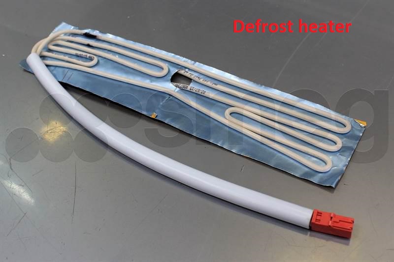

Та, сега съм на фаза проучване как работи това нещо, за да мога да опитам да го подкарам по някакъв начин. При отварянето обаче попаднах на това http://smallpages.net/hladilnik/IMG_20231030_200309.jpg Пред, зад и под изпарителя се вият на змийче някакви кабели. Този отпред и отзад върви в метална тръба. Влиза с дву-пинов куплунг в стената горе вдясно (от единия пин тръгва, обикаля изпарителя и се връща в другия пин). А долният си е само с гумената изолация и пак стига до куплунг горе вдясно. Не мога да си представя функцията на тези кабели. Някой има ли идея за какво са?

пон окт 30, 2023 9:03 pmtihar написа:
Defrost heater.jpg (73.81 KиБ) Видяна 2890 пъти

Интересно! Много благодаря! :)
"Гумената" изолация ме накара да мисля, че няма как да е подгрев, но всъщност има и топлопроводими силикони и има логика да е там това. Много ще ми е полезно като знам, че не е някаква прецизна (измерващата кой знае какво) технология :)
