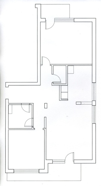

искам да си монтирам сам алармената система (която още не съм купил :) ).
Може ли някой да ми разясни основните точки и местата с "повишено внимание" в една такава операция. Кое къде, как и т.н.
Не съм с вързани ръце , така че смятам да се справя :)
Благодаря предварително!
EDIT: утре ще дам скица на апартамента , ако някой може да съдейства за избиране на правилното място за датчиците
EDIT2: ето и скицата , успях днес :)

Има много видове алармени системи затова е най добре ти сам да прецениш ,какво точно ти трябва - локална аларма, която би събудила само съседите ,които напоследък много не обръщат внимание на това ,че се е задействала и рискът да бъдеш обран е голям или да се вържеш към някоя охранителна фирма ,все пак по дребните апаши се стряскат като прочетат стикера -твой избор ! Значи по същество:Трябва да прецениш към коя стая или подобно имаш пряк достъп от към улица или нива зависи къде живееш ! Колкото са те толкова обемни датчици ти трябват плюс датчици за стъкло ако има такива и един за врата или колкото външни врати имаш! Централата трябва да е според зоните има с 2, 3, 4 ,5 зони в зависимост от необходимоста! Обемните датчици се монтират обикновенно по ъглите с изглед към прозореца!

апартамента е на 3-ти етаж , но над мен има мансарда така че може да се влезе от всякъде... искам да има датчик във всяка стая , в хола може да са два ... в зависимост от това къде ще се монтират ... това ми е едно от питанията , къде да са датчиците ...
и другото питане е пинизите при монтиране - какви кабели , как се връзват и т.н.

Алармата обикновенно се състои от централа, клавиатура, сирена, предавател(ако се предвижда такъв) и датчици.
Връзката между тях се прави с 6 жилен кабел тип ШТПР или ШТРВШ, макар че не винаги се ползват 6-те жила. Освен това трябва да се предвиди захранване за централата и евентуално за предавателя. Ако се ползва и телефона, кабелът му трябва да мине първо през централата.
Обемните датчици се поставят така че да "виждат" потенциалните "входове" - врати, прозорци, като не трябва да може да се стигне до датчик без да минеш през неговата или зоната на друг датчик. Общо взето се избират вътрешни ъгли, така че откъдето и да влезеш да попаднеш на датчик.
Сирената често се монтира в централата. Хубаво е да е на по-височко защото лесно се заглушава с полиуретанова пяна.
Клавиатурата се слага в близост до вратата.
На входната врата - магнитен датчик.
Начина на свързване би трябвало да е указан в документацията. Проблем може да се окаже програмирането на централата.
