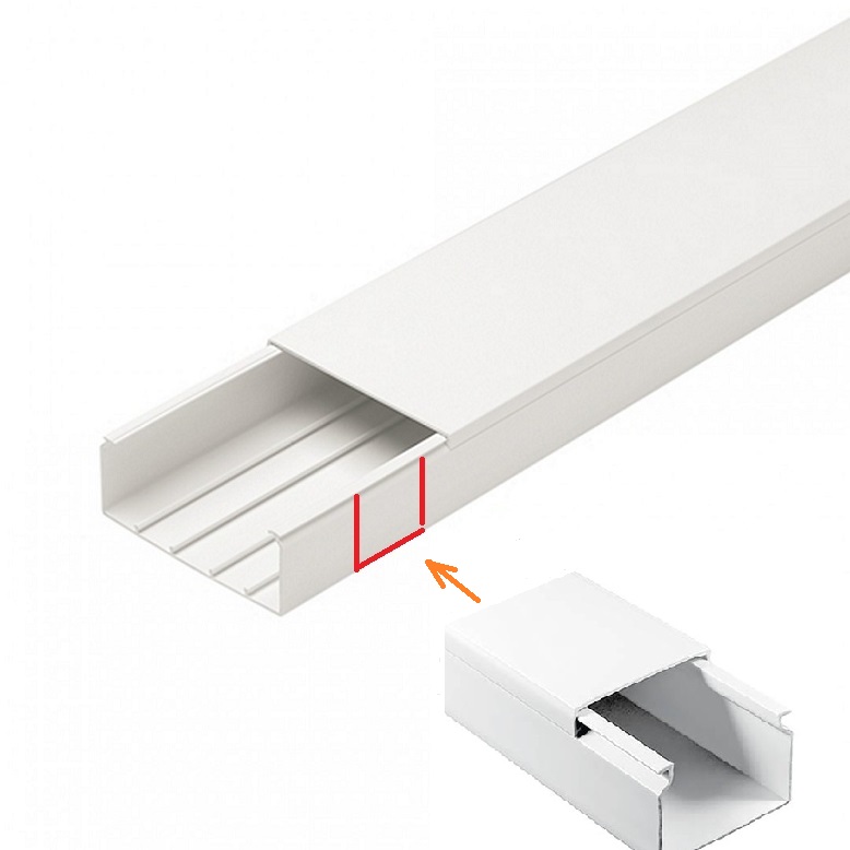

P.S. Между другото за какво ти са тези отклонения за кабелни канали? Почти никой не ги използва пък и са доста калпави.
Масово с прави следното - там където искаш да има отклонение от главния кабелен канал правиш страничен отвор.
Демек правиш два прореза в страничната стена и отчупваш парчето между тях. После там долепяш кабелния канал който е отклонението.
По същия начин става и "пресичане"...

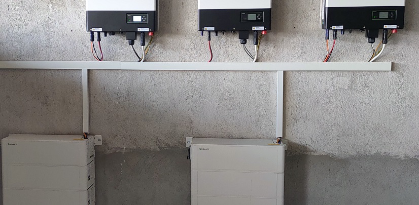

На живо изглежда нещо такова:
jekasus - майстор
вт юни 27, 2023 12:34 amhidrazin написа:
пон юни 26, 2023 10:55 pmi486 написа:
Чак пък тъпа мисъл е доста крайно.
Написал съм ясно - за мен е тъпа мисъл.
Защо? На живо изглежда нещо такова:
Грозно, дизайна иска красивото, а не трафпост със изрязани на ръка кабел канали и врезки.
И хората понякога си искат красивото... И готови да платят.
