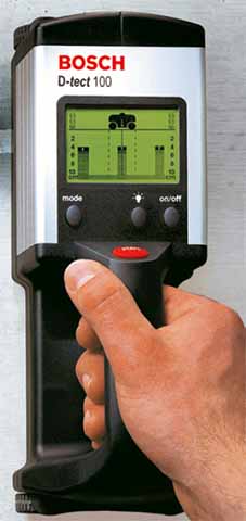

Нашият доставчик Trotec ни натиска да предлагаме скенера на Bosch D-tect 100. На монитора му могат да се наблюдават дълбочините и разположението на кабели, тръби, кухини и т.н. Не сме поръчвали, щото цената ми се струва нереална за българския пазар - 599 евро нето там, което ще рече към 1450лв. бруто тук.
Bosch D-tect 100
