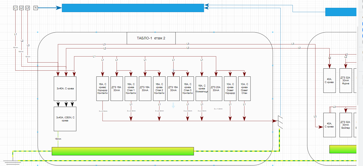

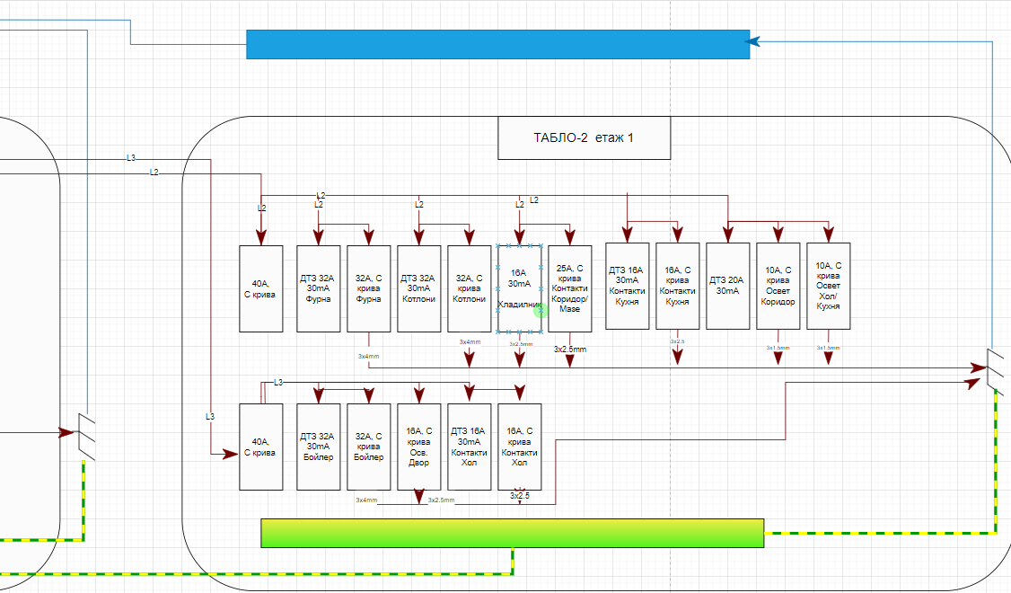

Здравейте, понеже ми предстои изграждане на ел. инсталация в стара къща бих искал да споделя, какъв план ми изготвиха и съответно ако на някой му се занимава да каже мнение по въпроса.
Предварително да помоля излишни постове, коментари и епитети да бъдат спестени.
Защо питам, искам да разбера дали каквото са направили е в правилна посока и съответно ако трябва нещо да се коригира, до де е още рано.

Това изобщо не прилича на план за ел инсталация накъща. Тия само парите са ти взели
sts - специалист
Това ли са всичките чертежи на елпроекта или това
са само таблата.
Имате ли трифазни консуматори,че ползвате
трифазно електрозахранване.
Елпроектант не чертае таблата по този начин.
Ако имате въпроси на ЛС.

"Чертежи"-те, по-скоро рисунки с линийка - не стават.
- претрупано е с ДТЗ-та - излишна апаратура
- някои от предпазителите са завишени до толкова, че при претоварване ще изключват тези при електромера, а не на съответния токов кръг
- Има 4 токови кръга които не са защитени - предпазителите са по-големи от допустимия ток на кабелите след тях,
- не са преценени добре товарите по фази,
- има Генерална грешка с N шината
- има грешки в наименованията на апаратите.
- Каква е мощността на бойлера за да се налага 4кв.мм?
- Как са избрани предпазителите на фурна/плот 32А х 230V = 7,36KW :?
- Защо линия за контакти е защитена с 25А при положение, че нормален "шуко" издържа до 16А и то само някои ?
Извод: този който е съчинил схемата няма идея как да избира апаратура, как работят и как се свързват ДТЗ, т.е. - намерете си проектант.
