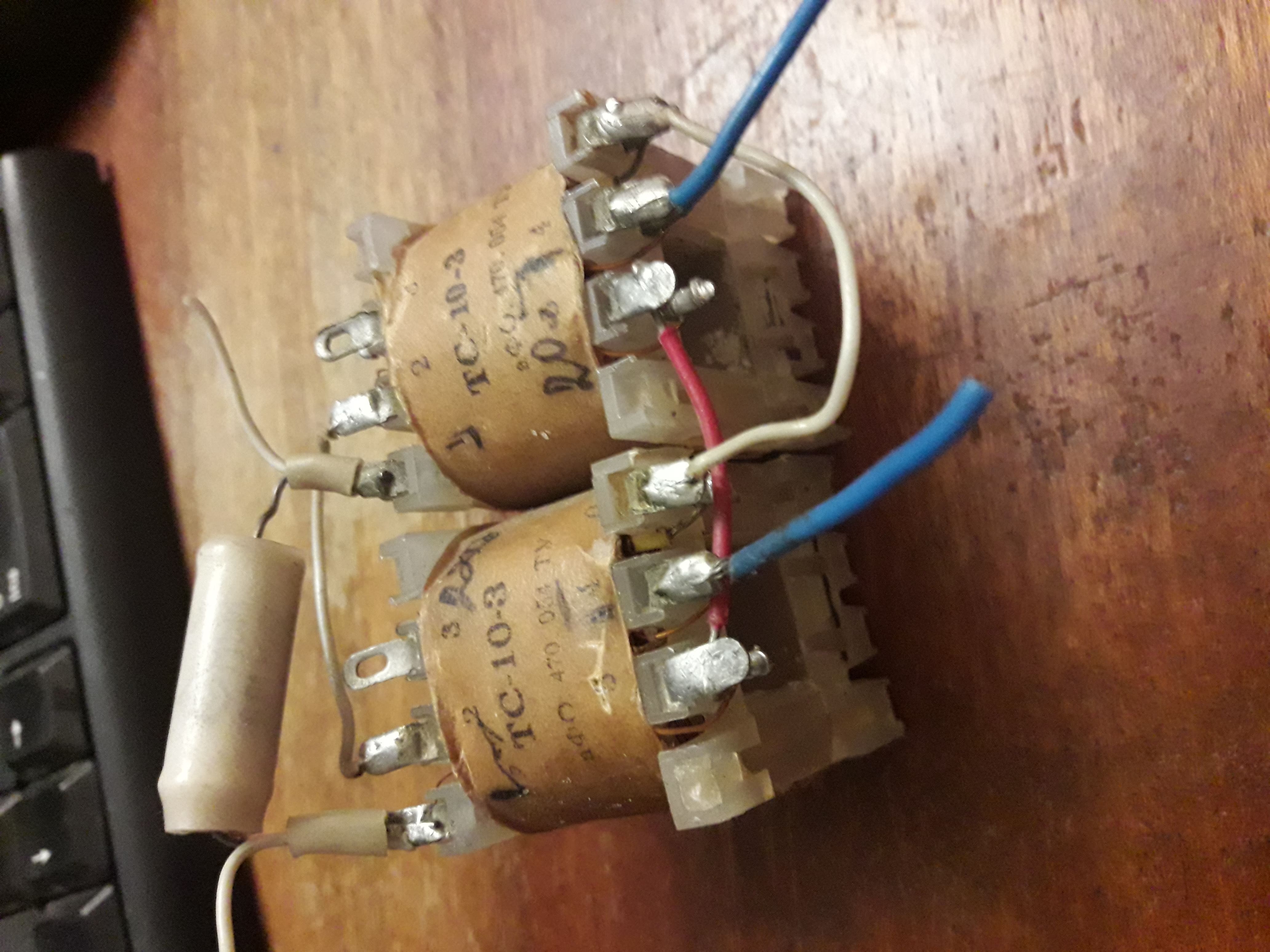

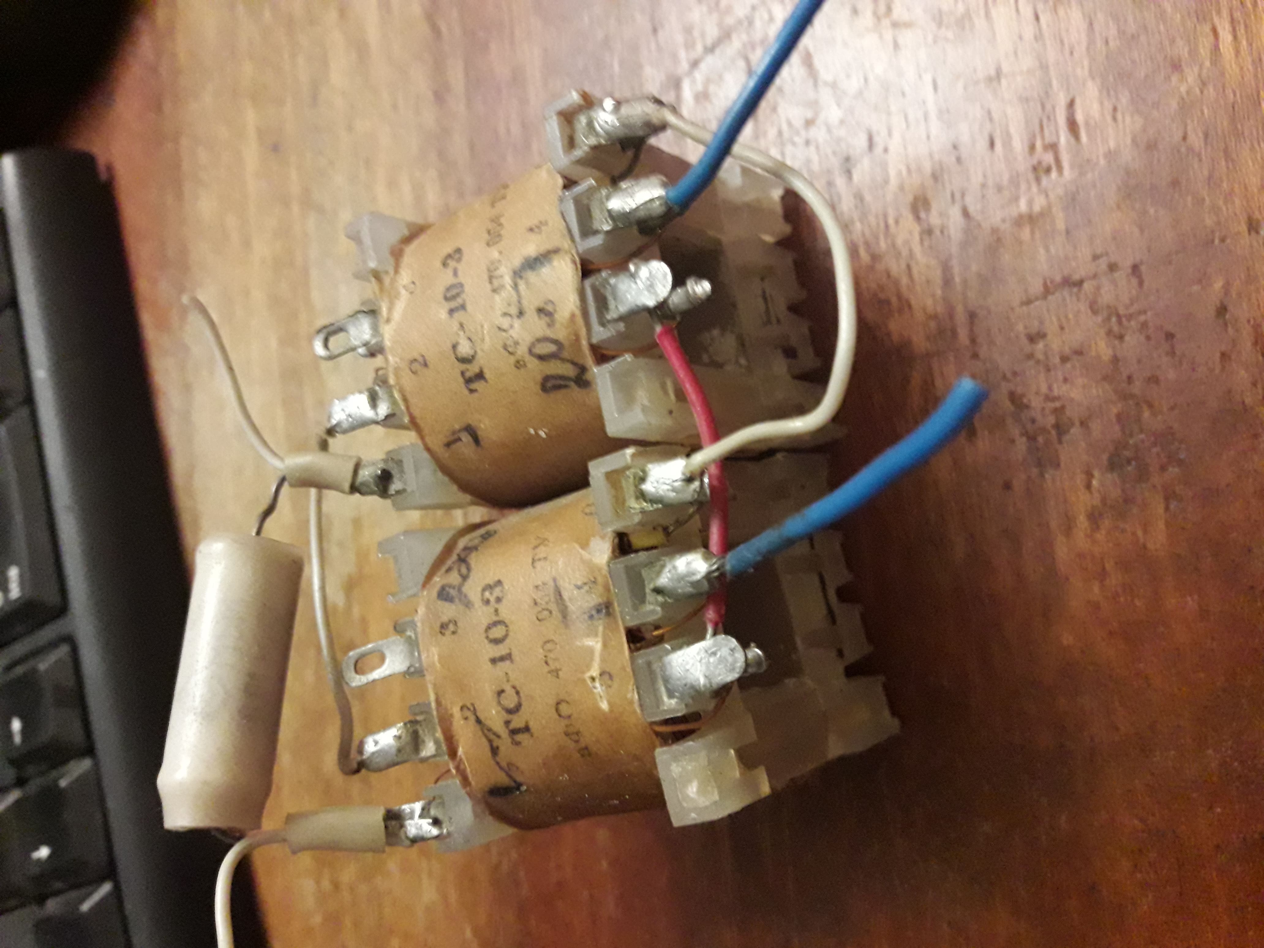

20 мнения в "Здравейте, този трансформатор ми е мътен.., моля пояснете..?? Мерси!!"
fbr
- Мнения: 3668
Явно за първи път виждаш трансформатор, който е с разделени първична и вторична намотки върху двете рамена на ядрото. Имаше един лаф "каквото пише по книгите не расте на полето". Мисля е на място в случая. А кондензатора е да компенсира индуктивната съставна на тока през трафа.
DundyTheCroc
- На линия
- Мнения: 2466
Кондензатора е на първичната, 1,2 и 3 са изводите на първичната, 4 и 5 на вторичната.
http://vprl.ru/index/transformatory_ts10/0-18
Fredifredi7117
- помощник
- Мнения: 17
чет яну 05, 2023 1:47 pmiliya_i написа: Не са разделени. Половината първична е на едната макара, а другата половина на другата. Вторичната съответно също.Мерси много, с омметъра между сините изводи е 0 ома, което ми е странно, макар и да вторична, а от другата страна на белите изводи е 275 ома
Това за връзката между първична и вторична с ом-метър ли го премери или само с гледане?
Fredifredi7117
- помощник
- Мнения: 17
чет яну 05, 2023 1:30 pmfbr написа: Явно за първи път виждаш трансформатор, който е с разделени първична и вторична намотки върху двете рамена на ядрото. Имаше един лаф "каквото пише по книгите не расте на полето". Мисля е на място в случая. А кондензатора е да компенсира индуктивната съставна на тока през трафа.Вярно е че за първи път виждам, разделени, но свързани и разпределени върху двете рамена, както е написал колегата по- долу..
