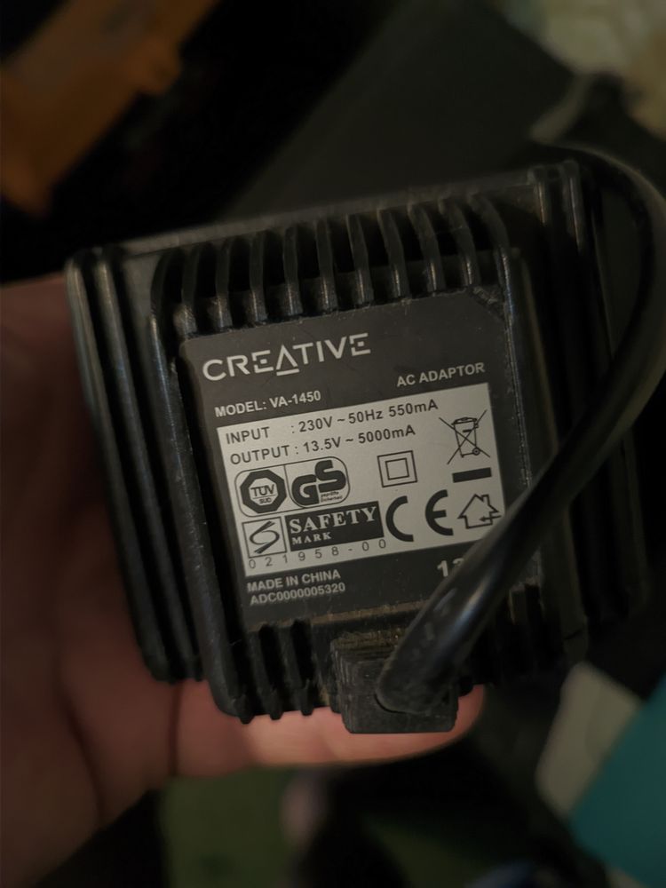

имам едни 5.1 колонки (Creative Inspire T6100). Проблемът ми е, че при включване се чува едно жужене/бучене и е много неприятно.
Не съм сигурен дали е от ел. инсталацията или проблема е в тях. Та... има ли някакъв филтър, който може да се сложи преди захранването?

Пусни ги с външно захранване или изнеси трафа на метър от тях.

N2GetherNow - напреднал
вт ное 22, 2022 7:23 pmpetromaniq66 написа:
Той май си е изнесен по подразбиране.

DundyTheCroc - майстор
Трафа не го пипай, изправителя е вътре на основната платка.
