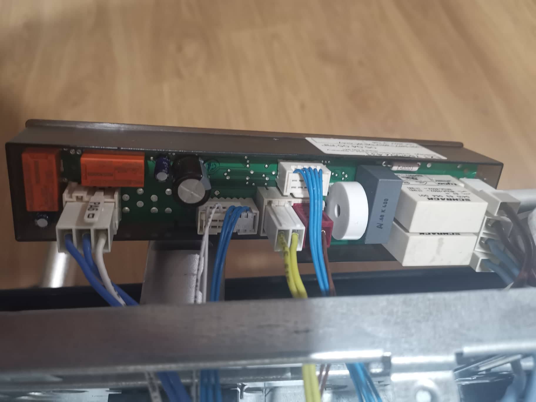

Здравейте!Имам проблем с фурна за вграждане Миеле.Всичко по нея работи с изключение на самата камера на фурната.Все едно е включена някаква защита,но на дисплея няма показател за подобно заключване.Сверявам часовника,никаква полза.Установих,че входната фаза влиза в реле на платката,но не излиза,поне с фазомер установено и не се захранва механичния превключвател на самата печка.Осветление работи,всички вентилатори работят,дисплея работи.Ще се радвам,ако някой помогне макар,че от разстояние е малко трудно.Благодаря!

Разкачи тази платка и ако не можеш да се справиш я занеси на някой телевизионен техник да я провери! Той ако е коректен ще захрани релетата и ще им провери контактите. Случвало ми се е да нагорят контактите на релета като тези и не им личи по нищо. Един път дават верига два пъти не искат. Много чест проблем по платките на конвенционалните климатици.

Носих я,човека каза,че не намирал проблем.Затова стигнах до тук за мнения.

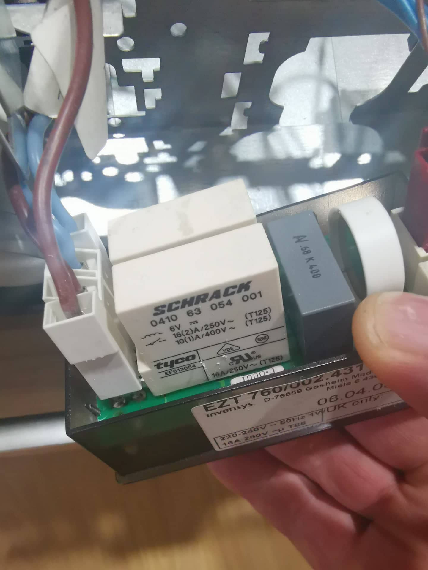

На снимката виждам схема, която показва, че силовата верига се управлява от верига на 6 волта, прав ток.
Да се провери управляващата верига!
Странно ми е- не съм срещал подобно чудо, но това виждам на снимката.
Всъщност, управляващата намотка на едното реленце може да е сдала.

Това е цялата платка
