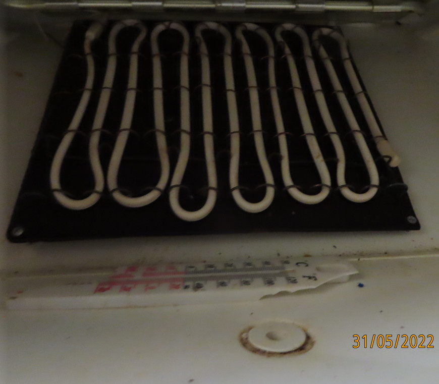

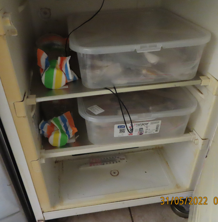

За целта ви трябва един нагревателен кабел с мощност около 40 вата.
https://nordcool.bg/bg/silikonov-nagrev ... /p347.html
Под него сложете някаква ламаринка и го захванете с телчета.

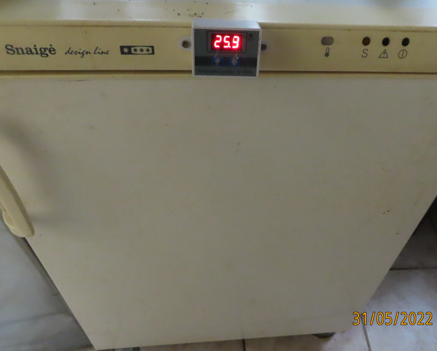

Термо реле от този тип на 220 волта:
https://www.olx.bg/d/ad/termoregulator- ... 7L3xp.html
Нищо друго.
Нагласяте регулатора да поддържа 24 долна и 25 горна граница. Всяка сутрин отваряте и следите състоянието.
Останалото е технология на отглеждането - нищо сложно.
Ползвам ги вече трета година и отглеждам микроорганизми без проблем.
