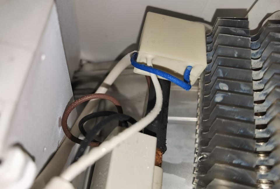

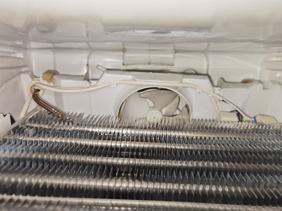

Здравейте. Въпросния хладилник работи 2 дена и спира да охлажда в хладилната част ,а фризера е перфектна Но фрост е
. Отворихме фризерната част да премерим вентилатора и термодатчик-термозащита и нагревател.Вентилатора е здрав с пускането на хладилника в мрежата работи.Нагревателя според мултицета е здрав ,показва около 1.5ком и няма утечка по корпус.Термодатчик-термозащита при изключен хладилник на стайна температура от 22градуса нито термодатчика показва нито термозащитата някакви стойности.Преди малко включих хладилника в мрежата и при температура на фризера 10градуса единия термодатчик или термозащита ,не знам коя коя е защото нямат никакви натписи ,започна да показва около 0.400. Питам тук ,защото не съм сигурен дали е от Термодатчик-термозащита или е друг проблема. Ако има някой който може да помогне ,жена ми ще е благодарна ..и аз :) че не са евтини тези термозащити .

Ако съдя по LG nofrost, това дето си снимал е секциятя зя студен въздух. Щом фризера работи, значи тази секция е изправна. Хладилната част взима от този студен въздух основно предназначен за фризерната част през въздухавод и и отклоняване от потока на студения въздух чрез управление с клапа. На LG -то клапата се управлява от механичен термостат. Нямам си идея как се управлява клапата при Електролукса, но търси клапата някъде по трасето на въздуховода след вентилатора. Вероятно има някакъв проблем с управлението на клапата. Може и да е с електрическо управление и проблема да е в електрониката :?
