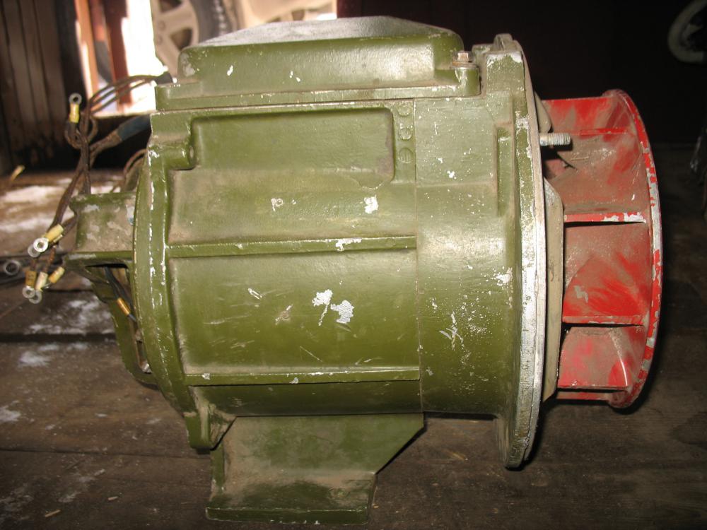

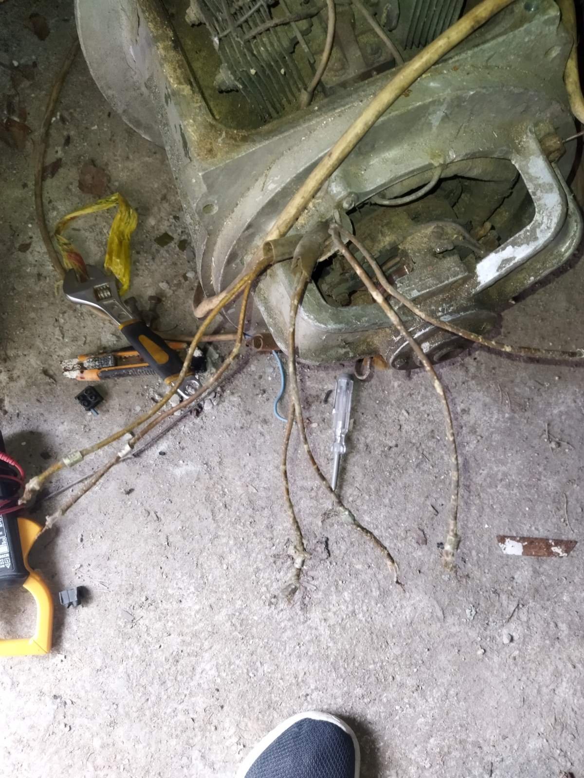

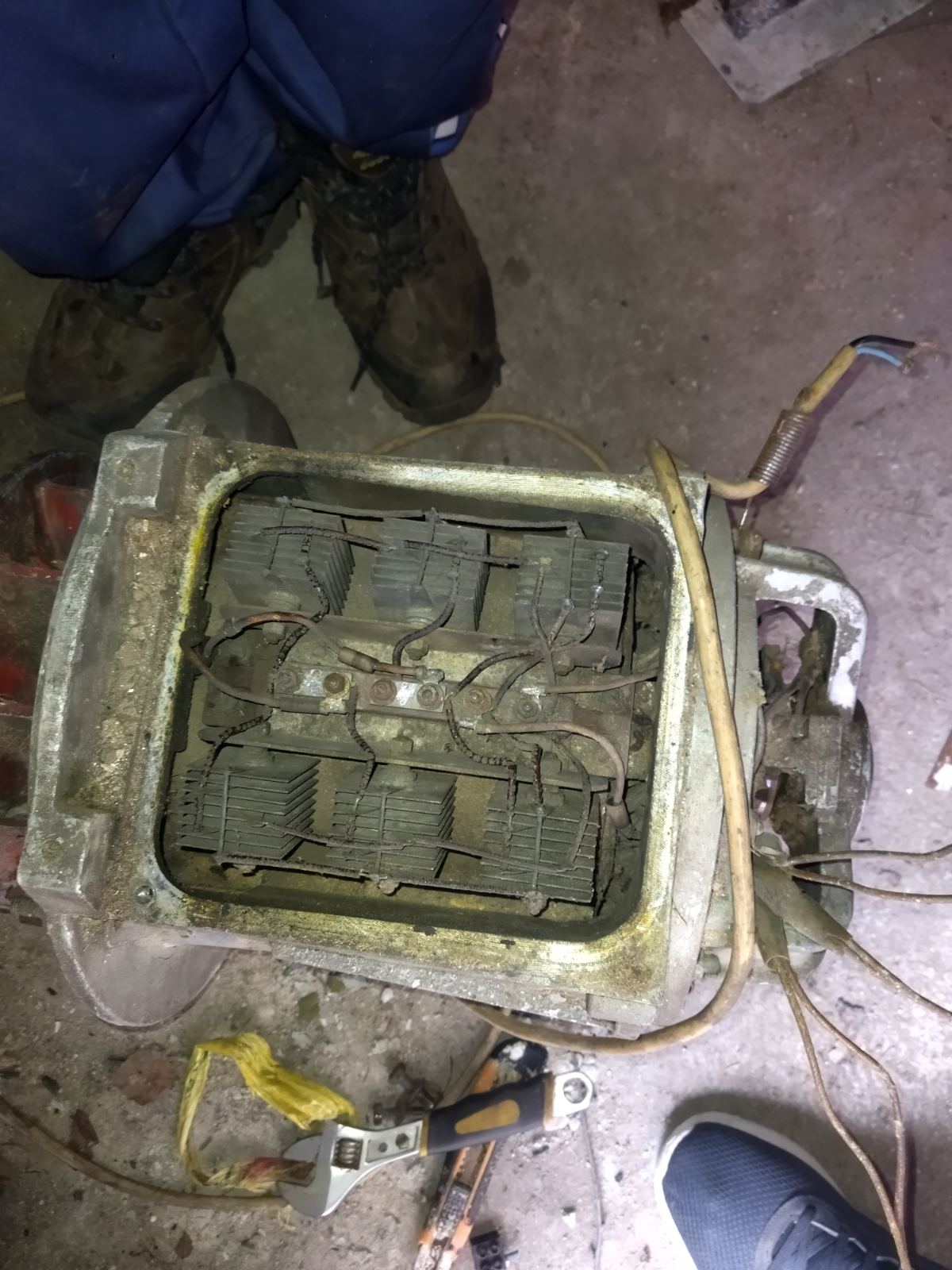

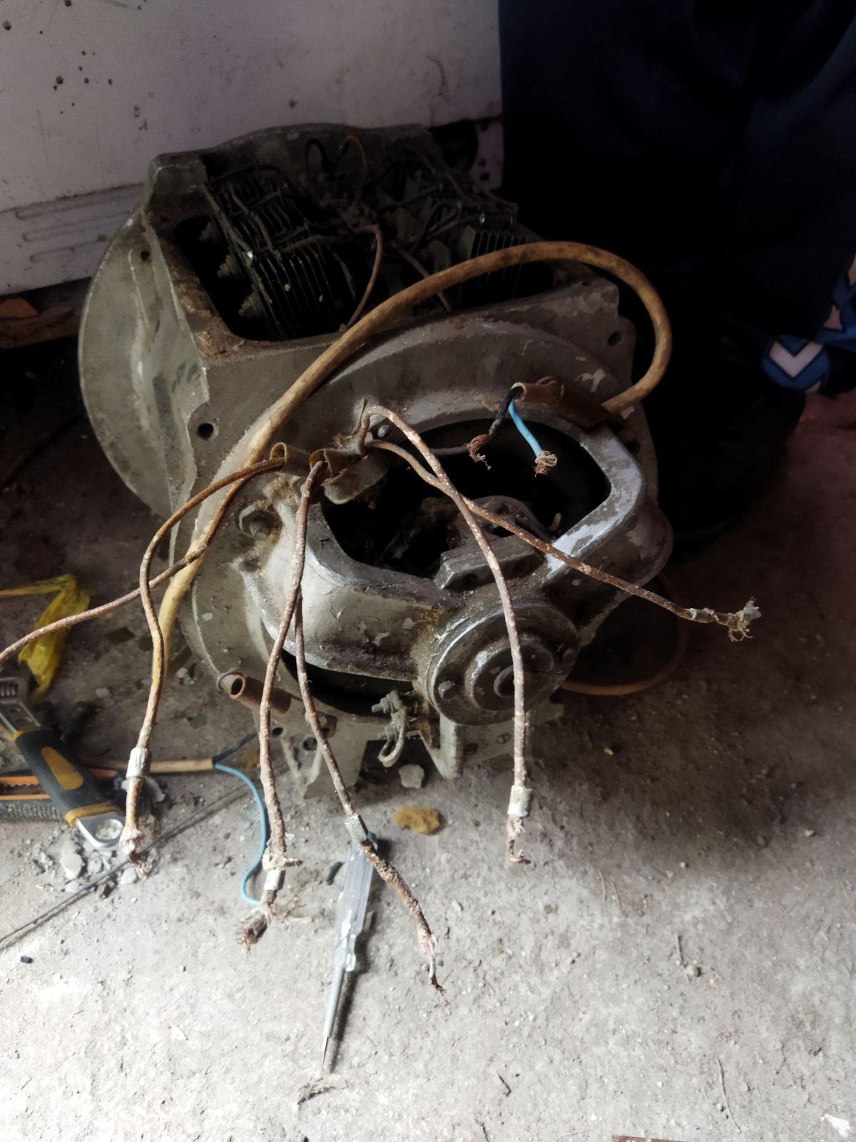

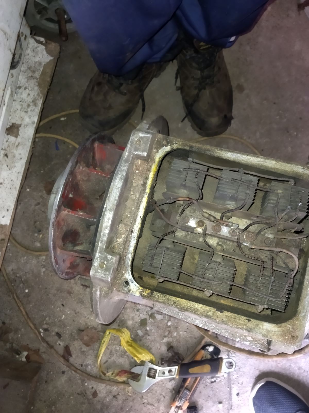

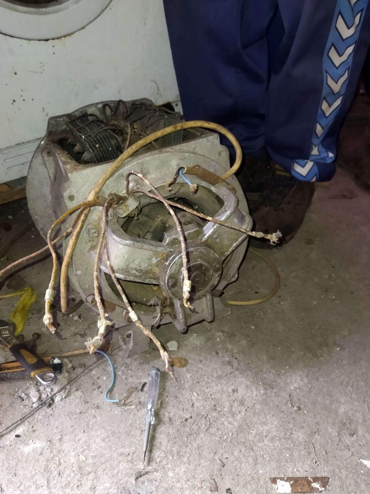

Някой знае ли, или да има схема за генератора на който прилагам снимки, как се с вързва, обороти, киловати.

Няма ли някакви табелки или надписи по него? Те така ми прилича на всеки един генератор от близкото минало. :?
rutaro - специалист

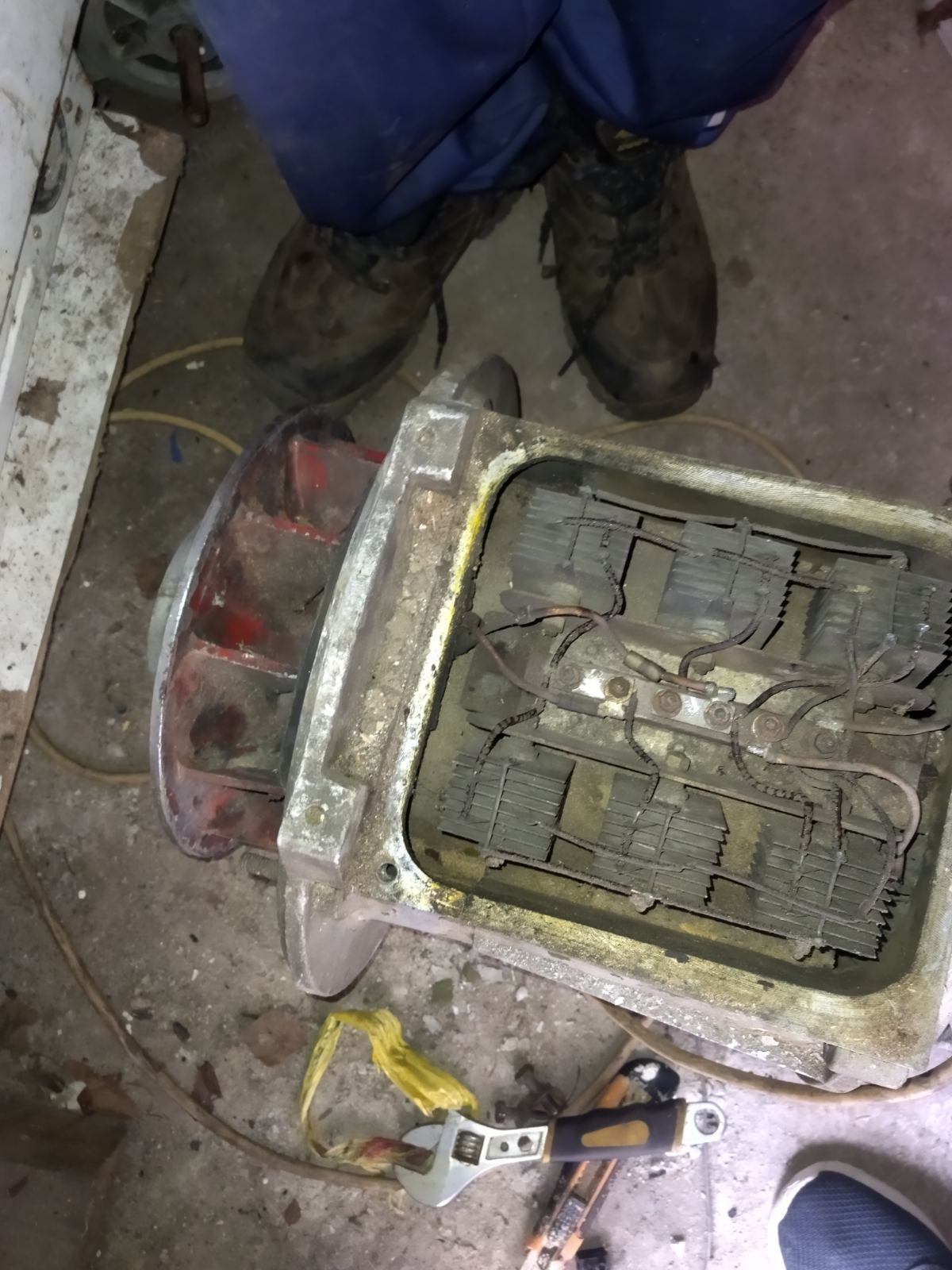

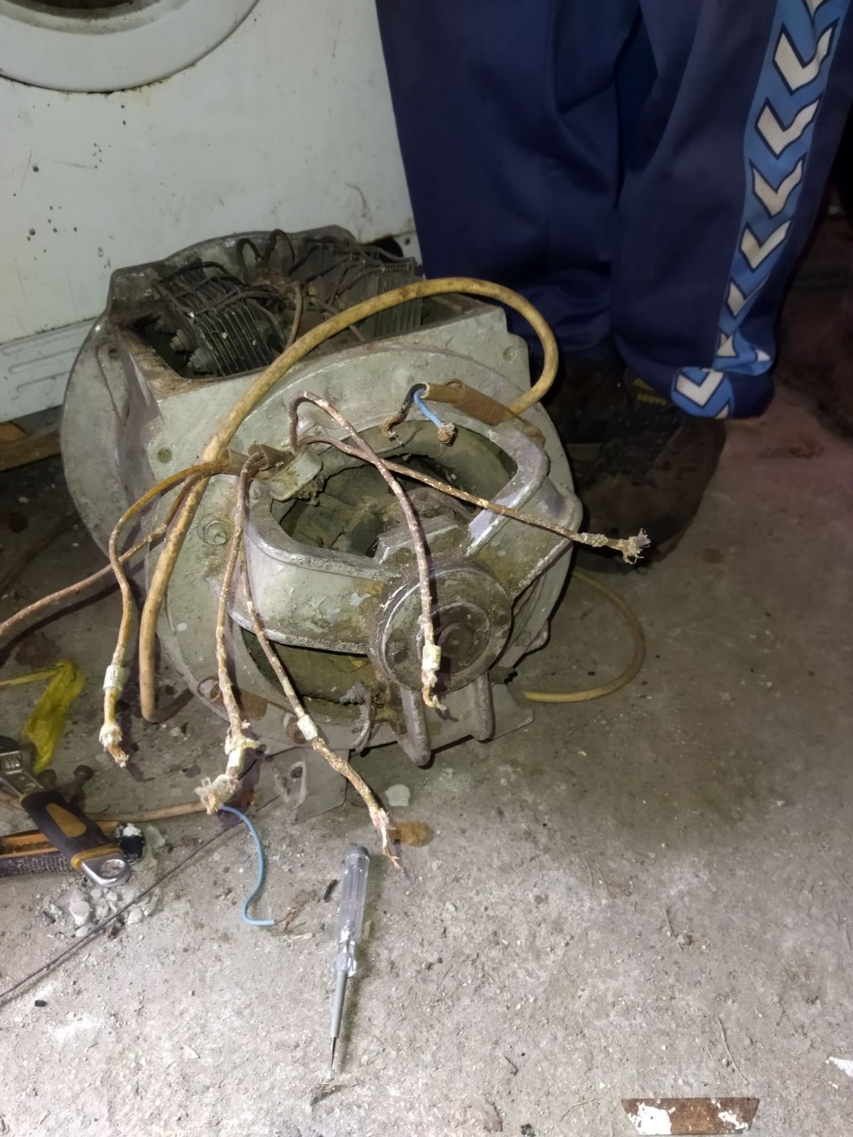

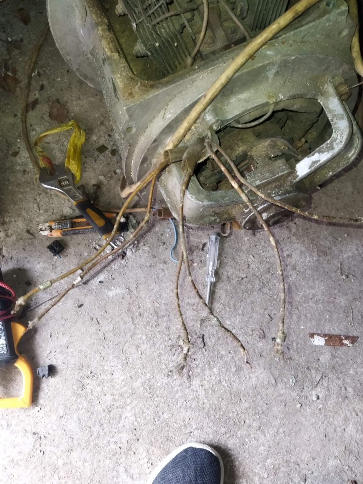

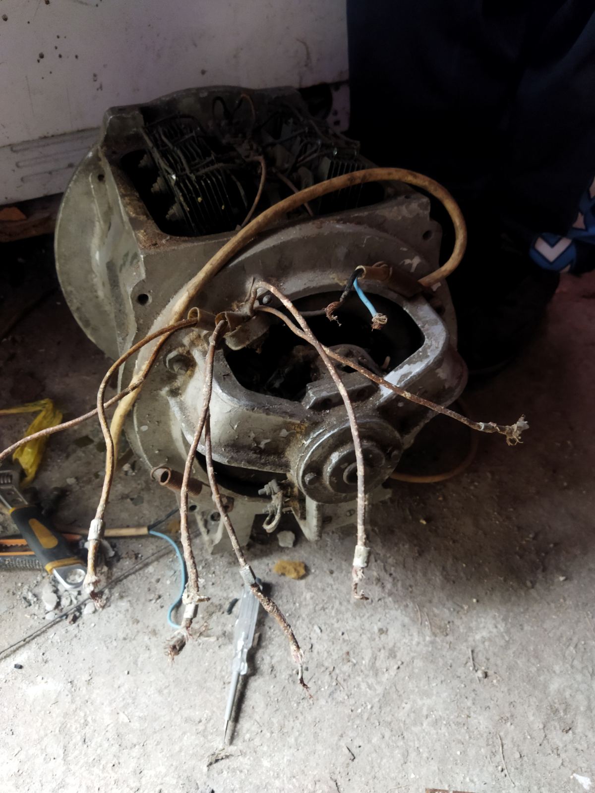

Двата кабела в обща шлаухка 16,14,съпротивление между тях 4 ома.
В другата шлаухка 22,28, съпротивление 4 ома.

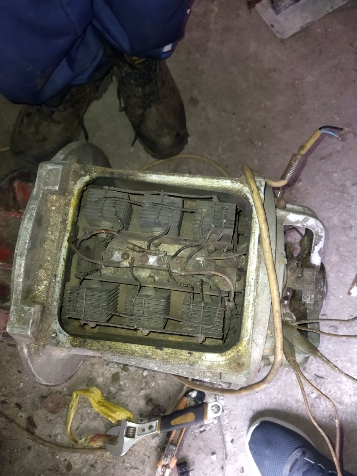

Пследните две 14,27 (14 не съм сигурен), няма връзка между тях, отиват в селена, двата моста откъм шаибата.

Ми ремонта на такава машина извършена от компетентни хора струва няколко хилядарки. Взели сте нещо без двигател, без управление, без данни и искате и ние да го гледаме като голям камък.
Все някой ще го познае и какво от това.
Почти със сигурност е някой от модификациите на АБ-4
И след като е със селенови изправители а не с диоди е от далечното минало а не от близкото.
Имайки в предвид че са го разкуплирали от двигателя може да се предположи че е бил АБ-4-Т/230
За трифазно напрежение но 230V а не 400V - демек са взели това което може да се използва.
За теб остава да го разделиш на мед, халумин и джилязу.
P.S. А може да е бил АБ-2 защото на външен вид и размери са почти еднакви и се различават само по сечението на намотките.
