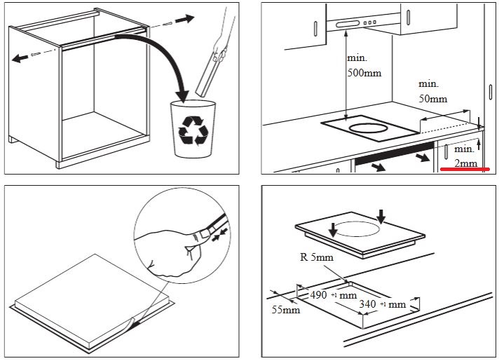

Чудим се дали от това, че е двойка загрява повече и някакви защити се активират. Имаме приятели с 4-ка и казват, че нямат такъв проблем. В магазина ни предложиха AEG 36см (малко по-широк, нямаме място за 60см)! https://veto.bg/products/f29faece-de14- ... a44b161531 ,като ни увериха, че няма да имаме този проблем.

Под котлона какво има? Че тези котлони имат охлаждане и си имат вентилатор който върти въздуха под него.

Въпроса какво има от долу е много актуален, защото свободното извеждане на топлия въздух из под котлона е задължително.
От долу чекмедже ли е или фурна?
В инструкциите на уредите за вграждане има посочени минимални разстояния и задължителни процепи, например 3-5мм (2 ми се струват малко) между челото на фурната и плота така че да може топлия въздух да излиза. А и трябва да има от къде да влиза - под фурната, зад нея... трябват снимки на монтажа, както и на отделението за фурната (при извадена фурна) и тогава може да се даде по-смислен съвет.
Погледнах монтажната схема на АЕG-то, ако се монтира както е на схемата в сайта, който сте показали и ми се струва, че и той ще прегрява.
... аз съм с подобно широко АЕG но му е осигурена вентилация и няма проблеми.

Под котлона е шкаф и има достатъчно място за вентилация.
