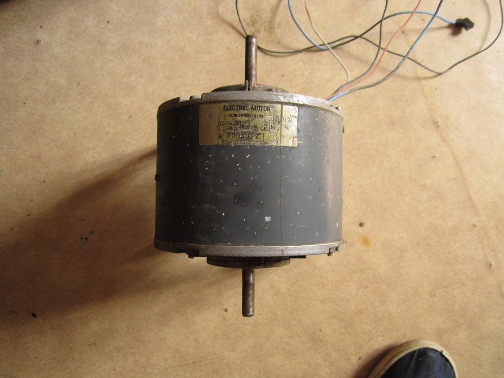

IMG_4711 (Копировать).JPG (85.4 KиБ) Видяна 1341 пъти
От прозоречен климатик , задвижва вентилатора.Има 4 извода.
Цецо - специалист
Каква е схемата за свързване за да работи.
Ми да беше написал модела на климатика щото от снимката нищо не се чете.
Електродвигателя е от руски климатик и съответно - руски.
В нета търсиш схема на свързване за електродвигател ДАК71-40-1.0-У2
Па мое и да извадиш късмет...
Цецо - специалист
Климатика е БК 2300.
Цецо - специалист
https://zen.yandex.ru/media/id/5bc83380 ... 00ab5b3f13
Благодаря , намерих схема и успешно го свързах.
