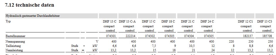

Ами - не, според чичо Гугъл на първа степен бойлерът DHF-12 харчи не 6, а 8.8kW, а на втора - 13.2kW (ток 57.4А :shock: )
8.8kW = ~38A - остават още ~12A, което е около 2.7kW. Ще трябва да внимаваш когато жена ти си включи сушоара, а ти гледаш мач.
Трябвало е да намериш проектант да ти сметне инсталацията. Сам виждаш какво става след намесата на специалист по всичко (техник) и кажи му да си прочете букварите по електротехника - нагревателите нямат стартов ток, който да е в състояние да събори правилно оразмерена защита.
