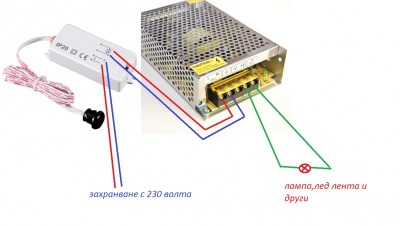

Здравейте. Разполагам със сензор: https://www.emag.bg/senzor-za-blizost-z ... ction=view на който входа е обозначен L и N, а на захранващия блок изходите са + V и - V . Как да осъществя свързването между тях. Ако е възможно схема.

пон май 24, 2021 8:13 pmiliya_i написа: Ами никак. Едното е за променливо напрежение 230 V, а другото за постоянно, явно е тайна колко.Иска да свърже нещо такова, така ми казва боба

пон май 24, 2021 8:00 pmЩурец написа: Разполагам със сензор: https://www.emag.bg/senzor-za-blizost-z ... ction=view на който входа е обозначен L и N, а на захранващия блок изходите са + V и - V . Как да осъществя свързването между тях. Ако е възможно схема.Сензора освен вход има и изход обозначен като ламБа.
Към изхода на сензора (ламБа) свързваш ВХОДА на захранващия блок обозначен с L и N
А после към изходите на захранващия блок изходите са + V и - V си свързваш лентата или каквото е там.
И не забравяй че изхода на захранващия блок има + и -
В НИКАКЪВ случай не свързвай заедно нещо на което пише L и N с нещо на което пише + V и - V .
Ще има голям Бум-Бабах...
