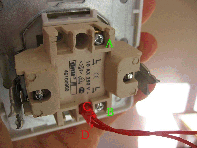

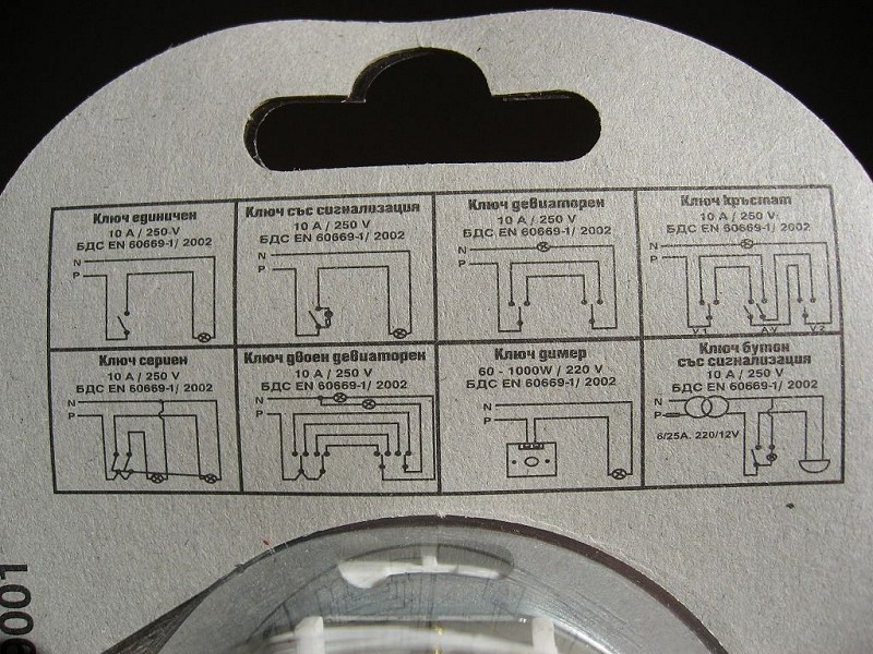

Здравейте - искам да сменя старите ключове на стълбището с нови, които имат светлинка-индикатор. Само че не разбирам почти нищо от електротехника и не мога да разбера диаграмите на кутията. Ще се радвам ако някой може да ми помогне. Прилагам снимки.
Въпросът ми е кое къде влиза. Червените жички (за диода) завършват норамлно оголени.
Кабелът в стената е двужилен.
Схемата от опаковката

Следвайки схемата "ключ със сигнализатор" следва да свържеш С->А и Д->В кабела от стената към А и Б. Силно се надявам индикатора да е за 220Волта(да си има съпротивлението). Успех.

ама ако е ключ-бутон!? Няма да е точно така както ти казваш!

Предполагам е бутон - т.е. връща се след натискане.
И фазата и нулата играят ли някаква роля? Или в случая няма значение?
mladkal - майстор
щом се връща значи е бутон. (и тук почвам да се чудя :? ) Ще помисля малко...
въпреки, че на опаковката ти отзад има схема нещо не ми е ясно...
ПП.Ами да...единствен логичен вариант е да свържеш СА ДБ...Или ще проработи или не...Тва е варианта.

Така го връзваи на схемата добре си е обяснено :shock:

Индикацията не е с диод а с лампа според схемите.
