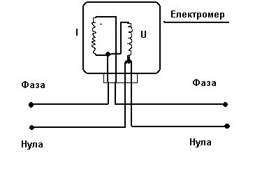

Не успях да намеря отговор на моя въпрос и за това създавам нова тема.
Започвам рамонти на стара къща и ел инсталацията ще се подмяня изцяло.
Исками се да съм наясно кое как работи, за да плащам това, което изразходя и да съм максимално сигурен в безопастността на инсталацията.
От това, което прочетох до момента ми става ясно, че системата в България е TN-C.
Аз ще си пусна заземяване и ще трябва да избера между TNC-S или TN-S.
От прочетеното до тук ми стана ясно, че на TN-S не мога да разчитам ако заземяването не ми е добро (няма да падне предпазител..)
Остава вариант TNC-S.
При него свързвам моята земя към нулата на входа на къщата преди таблото (в главното табло на къщата, преди всички останали защити)
Притеснението ми и повода за темета е, че ако има "изместване" на нулата спрямо моята земя с няколко волта то ще започнат да текат токове през моето заземяване. Лошо няма. Въпроса обаче е - Ще плащам ли за този ток на доставчика?
т.е. всичко е изключено, нулата спрямо земя има 2,3-5 волта, тече ток, преминава през електромера и... КАК работи той? Ще отчете ли този ток на сметката ми?
п.с. Извинявам се за грозната картинка.

Повдигането на нулата не го бърка електромера, потенциал 2,3v се среща почти навсякъде, даже и повече, електромера няма как да отчита, когато няма включен товар в мрежата ти!

Нулата не минава през електромера. Не се измерва това през нулата.
Електромера е подпрян с нула (с тънък кабел) единствено и само, за да мери напрежението.

Не мери през нулата, така ги свързваха за да не може да се разкача нулата със цел спиране на електромера да отчита, нулата минаваше през него, капачката му се пломбира за да не се правят въпросните галимации.

клемата дето е за нулата в електромера е обща,с две дупки за входяща и изходяща нула
реално може и само един тънък кабел до тази клема за да може да се измери напрежението

И защо няма да падне :?
Схема моно елмер.jpg (13.42 KиБ) Видяна 4672 пъти
Така като гледам картинката електромера разчита само на тока през фазата при измерването.

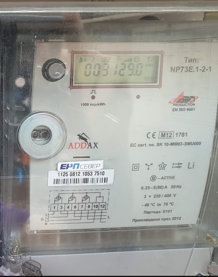

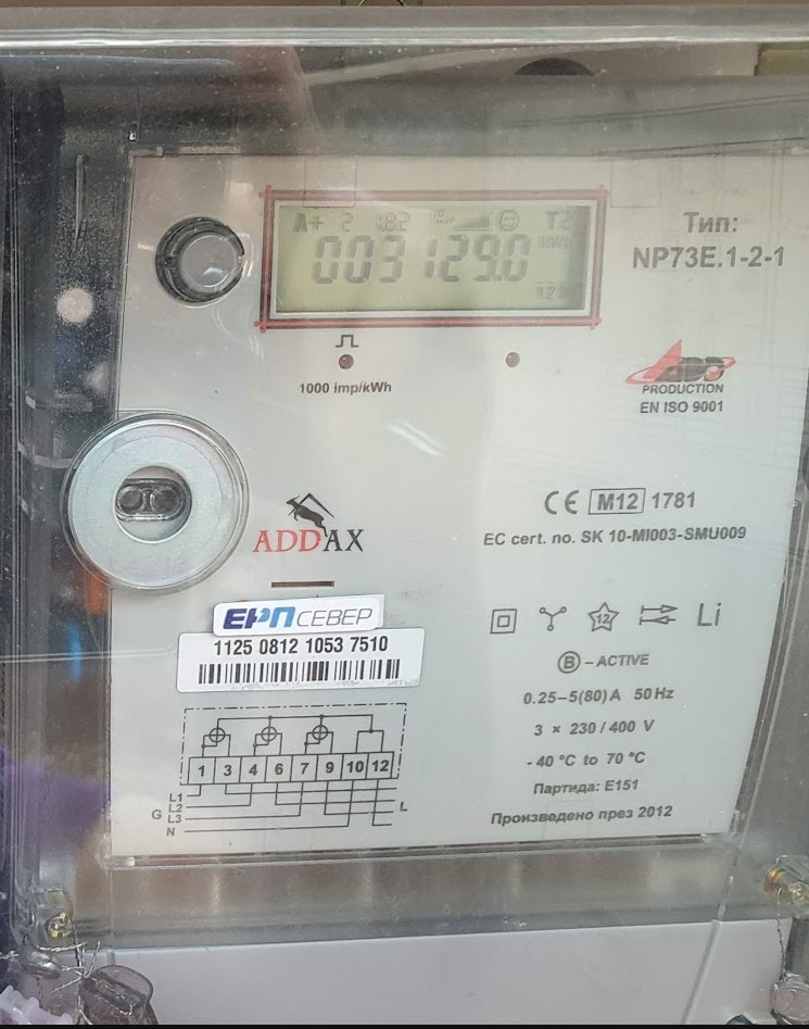

Продължих да ровя в ютюб, за да видя какво има вътре в електоромера и намерих - повечето са както описвате по-горе. Нулата е само за измерване на напрежението. Но в този клип и тя минава през някакви намотки. Какво е това според вас?
Конкретно моя електромер е такъв:
krasi92 - майстор
Този дето си показал е трифазен. Продължавай да ровиш
