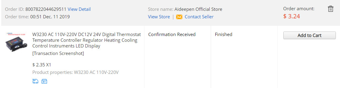

ESPACE - майстор
A ето му и реалната цена.
https://www.aliexpress.com/item/3292094 ... 4c4dYDjZix
Имам две-три, работят си без забележки.
А това му беше цената преди две години. Колкото е куриера само в България
