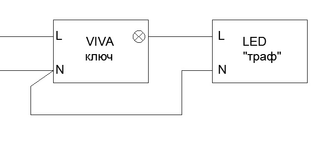

Имаме лед лента с траф, която се включва от "це-ка" ключе. Взех си на VIVALUX сензорен ключ и се чудя къде и как да го закача. На ключа има вход за 220v и изход с нарисувана лампа. З ачи ли, чв трябва да е преди трафаом е за 220v,или някъде по после? Има с L и Nза входовете и изходите. Предварително благодаря за съдействието!
mironcho - специалист
torbalan - Дървен философ
L е фазата
N е нулата
Ако нямаш фазомер - потърси приятел, дето е наясно.
