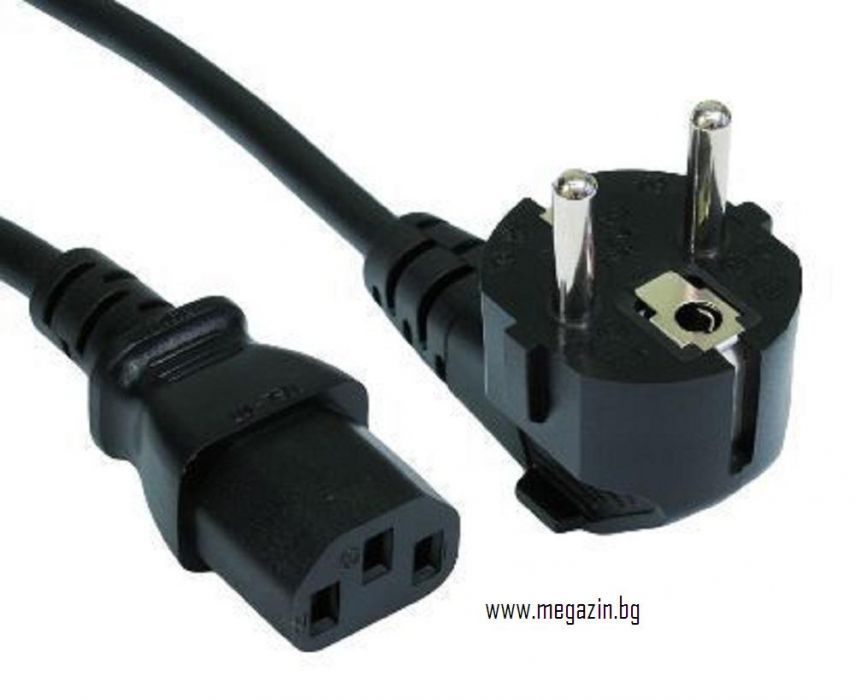

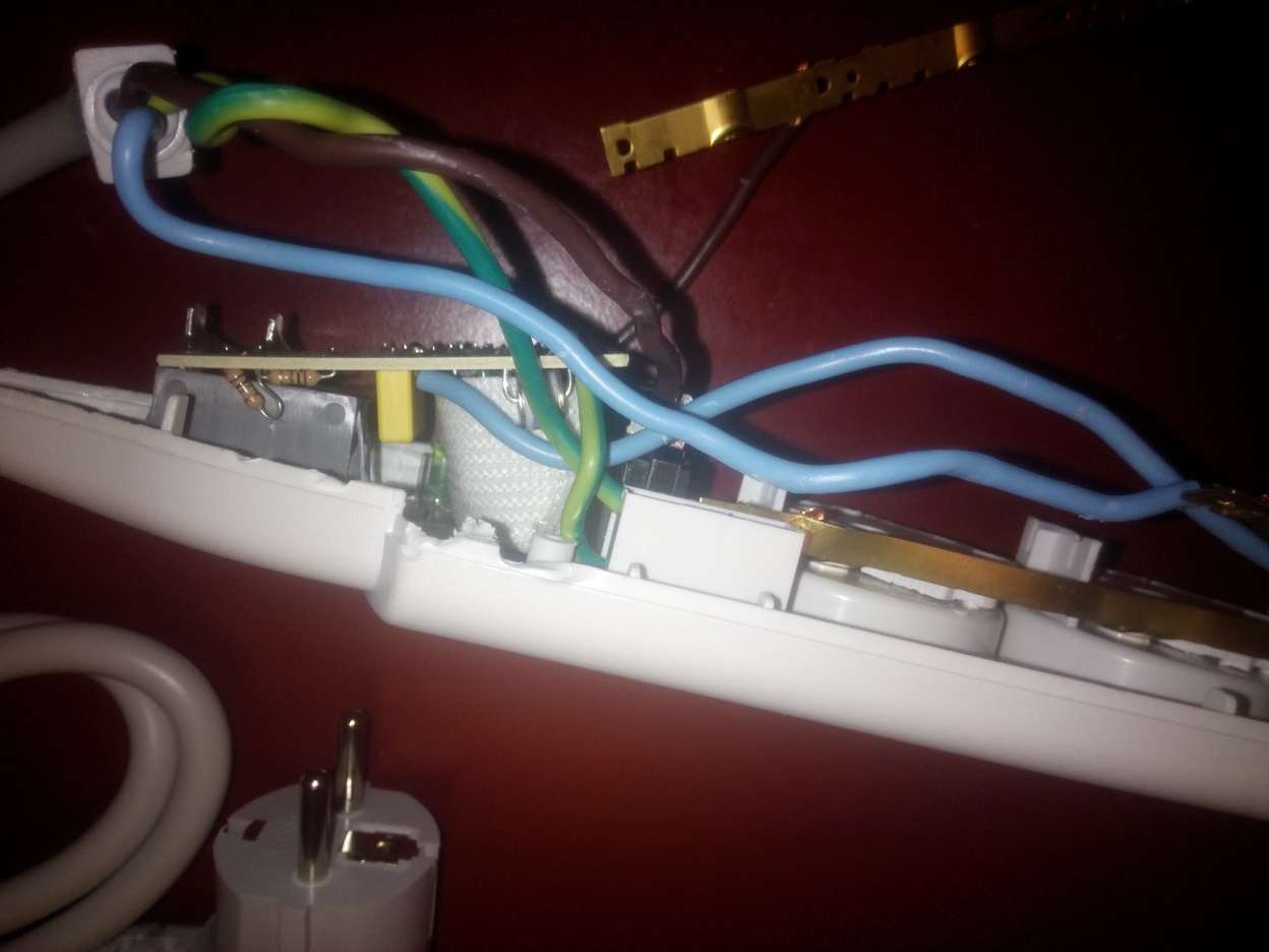

Реших да ползвам, контакти френски стандарт за включване на телевизорите и компютрите в офиса и у нас, заради ограничителния шип за заземяване, който пречи да се "обръща" фазата, когато се ползват правилните щепсели за тях. Контактите са захранени от разклонители BELKIN F9H400ep2M с вградена варисторна защита клас III, които са скрити в специален шкаф. Проблема е, че схемата на свързване в разклонителя според мен не отговаря, на правилното свързване, тъй като фазата е свързана на десния край на щепсела и в контактите на разклонителя а според мен би трябвало да е от лявата страна. Ориентир за ляво и дясно ми е заземяването на контактите и щепселите при френския стандарт. Ако ползвам този разклонител, а контактите ми са включени обратно, при включване на захранващ кабел за компютър или монитор примерно, фазата ще идва по-нулевия кабел в захранването му, а варисторната защита на разклонителя ще остане на нулата. В компютърните кабели L, N и PE са отбелязани на кабела и в захранването са така, като фазата е в ляво а нулата в дясно от "дупката" за заземяване в щепсела.. Та тия разклонители ли не са свързани правилно или има разминаване в стандарта?

Фаза - нула - ляво - дясно !!!! забрави, няма никакво значение. Важен е заземителния проводник, или споменатия от теб "PE" или дупката на щепсела и съответно пластините на немския стандарт наречен "шуко".

Тогава, ако защитата в разклонителя остане на нулата ще защитава ли уредите? Гледам, че и варисторите за монтаж зад контакти си имат обозначения за свързване...

Шуко контактите нямат полярност. За това и цялото оборудване, което се поставя е съобразено с този факт.

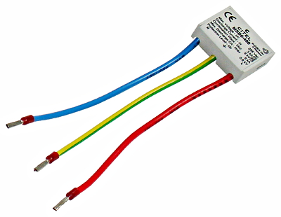

Защитата в разклонителя е един варистор, който дава на късо към земя при превишаване на напрежението, заедно с един бушон.

Не разбрах, ако варистора е на нулата защитава ли уреда от пренапрежение.. :?: Ето как е в разклонителя отвътре..

За варистора няма никакво значение къде е фазата. Когато напрежението се вдигне, съпротивлението между двата му извода пада. От там токът, който протича между тях се увеличава. Обикновено вторият извод е свързан към земя. И ето ти я така наречената защита, която струва 50 стотинки.

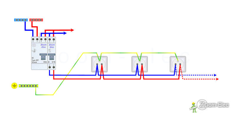

Ей тука намерих баш френски схеми за свързване на контактите им и аномалията стана пълна. Значи при компютърните захранващи кабели от първия пост и френския стандарт за свързване на контакти определено има разминаване.. При компютърните захранващи кабели L e в ляво от заземяването а при френския стандарт в дясно от "шипа".. :idea:
Все едно. Важното е къде е земята и е важно потенциалът й да е еднакъв за всички включени уреди, да не тръгне изравняване на потенциала по кабела.
Толкова хора си ползват техниката и си включват щепсела както си искат(то дизайнът му е такъв, че може по 2 начина да стане това - симетричен е) и никакви проблеми нямат.
