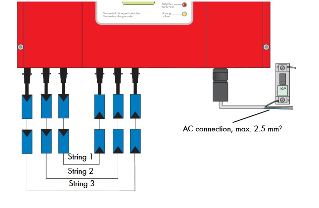

Опитвам се да свържа един инвертор SMA Sunny boy ама много жици бре ей
Инвертора евтора ръка от Англия off grid е стар модел но четейки е с много добри характеристики . Рових из нета ама нищо. Там само за новите модели. Моят е с 3 конектора за + и 3 за - има си и изход фаза и нула . Ако успея ще направя и снимки, че съм малко неук в тия работи

Моделът е SB3000
И да свързването е по-големият ми проблем. А когато тръгне ще Ви кажа какво следва
moimoimoi - майстор
a ти до сега какво си свързал? коя жица
Входът е конектори в ред 3 плюсови малко разстояние и 3 минусови като първия плюсов има стрелка към трети минусов после втори плюсов към втори минусов и трети плюсов към първи минусов . Ей там питанката всички ли трябва да се свържат

1. Грешка - инверторът не е of grid а е ON grid. За това и те питах като го вържеш и какво?
Не може да работи без външна мрежа а това води до едни други ... неща. :-D
2. Инверторът е много вехт модел и затова при тази малка мощност е с три входа - за старите, маломощни панели.
3. Не, не е задължително да използваш трите входа.
Или двата най-крайни, или двата средни, или останалите два средни. Зависи от параметрите на панелите.
4. При свързването трябва да се внимава за следното:
-напрежението на стринга трябва да не е по-малко от 220-230V което е 7-8 панела от масовите
-напрежението на празен ход на стринга да не е повече от 600V което е 15 панела
-общата мощност на панелите да не е повече от 3000-3100Wp което е 10-тина читави панела.
5. Преди пускане трябва да се проверят настройките на инвертора.

Благодаря за отговора. Хвърли много светлина в тунела. И ако те разбирам правилно изхода на инвертора за 220 v трябва да се свърже примерно към контакта . Иначе панелите са сериозни 285 wp . Засега са 5 бр.за пробите но чакат още 30 за монтаж
вт юни 30, 2020 8:47 pmBatborio написа:
1. Изхода на инвертора може направо в контакт. Най-добре директно в таблото през съответния предпазител.
Разбира се това след всички законови процедури за присъединяване на производител на ел.енергия.
Колко месеца ще трае процедурата е е ясно но се подготви за едно от 4 месеца до една година.
Иначе панелите са сериозни 285 wp . Засега са 5 бр.за пробите но чакат още 30 за монтаж.
1.Панелите са последна цедка на кавала. Поне от три години никой китаец не прави панели клас В че даже клас С.
Сега клас А са панели над 300-305Wp. Вече се правят само панели с широчина 100см докато старите бяха 99см.
Това иде от промяната размера на "вафлата" както и преминаването към half cell
Но да не ти пълня главата...
2.Тези 5 броя не стигат за пробата.
3.Тези 30 броя панели 285Wp са прекалено много за един инвертор SB3000 Ще трябват три такива инвертора.
4.За преглед (задължителен) и промяна на настройките на инвертора/инверторите ще ти е необходим достъп от ниво "Installer".
Достъпа е с парола която предполагам нямаш...
