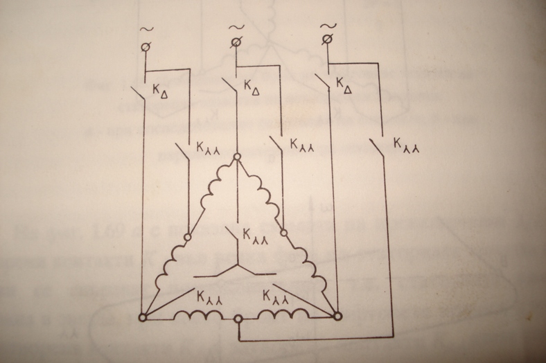

Здравейте някой правил ли е контакторното включване на двускоростен електромотор .Всъщност този не е класически двускоростен май защото става дума за едни и същи намотки май и включването им на ниската скорост на триъгълник ,а на високата на звезда.На капачката е дадено че на ниската скорост се захранват клеми U1,V1,W1 , а на високата заранването е от U2,V2,W2 , като едновременно с това U1,V1,W1 са замостени.Освен това има и два кабела Р1 и Р2 които предполагам са термозащита.
Аз мисля да сложа моторната защита ,ключ трипозиционен 1-0-2 ,25А който в положение едно на три от клемите си вади трите фази, а на положение 2 ,на други три вади други три фази , като от две от тях ще захраня контактор 6А който прави моста за звездата .

В твоя случай са нужни два контактора.За едните обороти -единия контактор,за другите обороти -двата.

от обясненията ти става ясно че мотора е триъгълник-двойна звезда
за бавната скорост ти трябва един контактор който подава напрежение на U1 V1 W1
за бързата скорост ти трябва контактор с 6 силови нормално отворени контакта-естествено трудно ще намериш такъв за това се ползват 2 нормални контактора които включват едновремено,като на единия се закачат U1 V1 W1 които се замостват а на другия контактор се закачат U2 V2 W2
няма да е лошо и да са деблокирани контакторите-когато триъгълника е включен двойната звезда да не може да включи и обратно
като пробваш двигателя не е лошо да провериш посоките на въртене на двете скорости поотделно-пускаш на бавни,виждаш посоката,изключваш и изчакваш да спре и чак тогава пускаш на бързи и пак виждаш посоката-трябва да е еднаква :lol: не е добре за двигателя примерно ако върти с 1400 оборота наляво и веднага да завърти с 2800 надясно
изводите p1-p2 са за термисторна защита-обикновено е еднократна,не е хубаво през нея да прекарваш оперативната верига/с изключение ако е на 12-24 волта/ http://www.filkab.com/main/bg/products/ ... D0%B8/970/

Колега todortv мотора е на 30 километра а аз днес имам рожден ден и не ми се ходи да го снимам извинявай.Ето ти нескопосана рисунка на схемата .Не съм паднал от луната ако това си мислиш така че все едно гледаш снимката.Аз си мисля че на ниската скорост от ключа захранвам контактор 1,който захранва клеми U1,V1,W1 .На високата скорост от ключа захранвам контактори 2 и 3 ,като контактор 2 подава трите фази на U2,V2,W2 , а контактор 3 включва нормално отворените си контакти и замоства U1,V1,W1.
