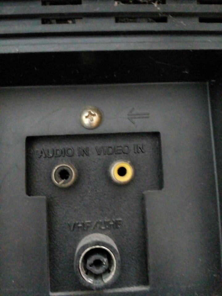

Здравейте, искам да свържа декодер за ефирна телевизия към един стар телевизор сони, не ме питайте защо :-D
Отзад има само тези букси, въпросът ми е дали ще стане с кабел чинчове към скарт, или да не се занимавам, понеже друг вариант не виждам?

Тоя декодер няма ли директен ВЧ изход да го свържеш към антенния вход? И с чинчовете трябва да стане.

Би трябвало да стане чинчове към скарт. Като аудио сигнала вероятно ще е стерео за ляв и десен канал и ще трябва да избереш един от двата канала.

Баш си е стандартна буксата. И по двата начина ще стане.
Мисля, че и двата начина можем да използваме стандартен конектор.

Ако това ти е приемника, отляво надясно на втората букса пише TO TV. Какво ли ще стане ако пуснеш кабел от нея към коаксиалния вход на телевизора?
Иначе някъде бях гледал преходници за чинчове стерео към моно, можеш ляво и дясно да ги събереш в един сигнал.

Почти съм сигурен, че този декодер няма модулиран антенен изход, а този изход "to TV" е същият сигнал идващ от антенния вход.

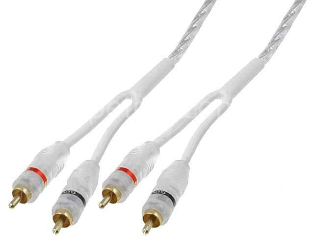

С такива и подобни кабели би трябвало да стане най-лесно, като единият проводник е за видеосигнала, а другият за единия канал на звука, щото телевизора е моно:
