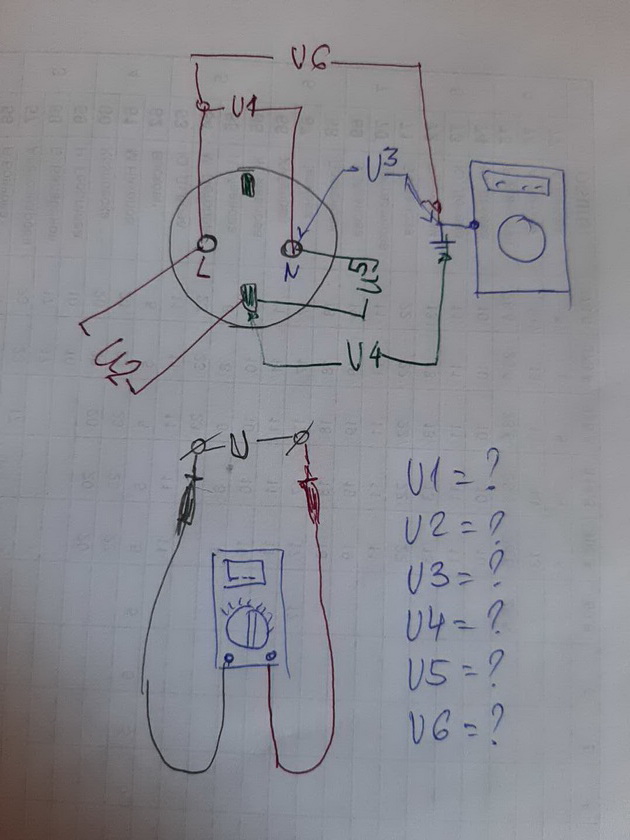

Здравейте форум, наскоро си купих Ariete хот дог тостер. Реших да си правя хот дог(за пръв път щях да го използвам) и бях с леко влажни пръсти, което допринесе за лошия ефект. При поставяне на питка в тостера усетих изтръпване в ръката. Оказа се че по декоративния метал на тостера тече ток. Докоснах едната пробка на мултиметъра и наистина имаше покачване в напрежението. Като е изключен уредът е 5 волта и това мисля че е просто някакъв шум от мултиметъра, но като включа уреда се покачва напрежението на 16 волта. Меря с променливо напрежение. Причината може ли да е неправилно заземяване на уреда?

чет окт 27, 2022 9:08 pmpancake написа: Докоснах едната пробка на мултиметъра и наистина имаше покачване в напрежението. Като е изключен уредът е 5 волта и това мисля че е просто някакъв шум от мултиметъра, но като включа уреда се покачва напрежението на 16 волта. Меря с променливо напрежение. Причината може ли да е неправилно заземяване на уреда?Къде си измервал напрежение? Едната сонда в ръката ти, а къде другата? Премери напрежение с едната сонда на уреда, а другата на защитните клеми на контакта и после към нулата.
Каква е инсталацията? Дву или 3 проводна? И как са свързани проводниците в контакта?
Вероятно имаш неизправен контакт.

пет окт 28, 2022 7:01 amkozl написа:Здравей, не знам каква е инсталацията, защото това е нова квартира и не съм пипал контактите.чет окт 27, 2022 9:08 pmpancake написа: Докоснах едната пробка на мултиметъра и наистина имаше покачване в напрежението. Като е изключен уредът е 5 волта и това мисля че е просто някакъв шум от мултиметъра, но като включа уреда се покачва напрежението на 16 волта. Меря с променливо напрежение. Причината може ли да е неправилно заземяване на уреда?Къде си измервал напрежение? Едната сонда в ръката ти, а къде другата? Премери напрежение с едната сонда на уреда, а другата на защитните клеми на контакта и после към нулата.
Може да ти се стори глупав въпроса, а може и да е такъв, но меря като сложа едната дойда на металната част на уреда(по която подозирам че минава ток) и другата клема я слагам на земята на друг контакт ли?

съб окт 29, 2022 1:52 pmpancake написа:Нагласи мутиметъра на AC (променлив ток) и за напраежение > 240 V.пет окт 28, 2022 7:01 amkozl написа:Здравей, не знам каква е инсталацията, защото това е нова квартира и не съм пипал контактите.чет окт 27, 2022 9:08 pmpancake написа: Докоснах едната пробка на мултиметъра и наистина имаше покачване в напрежението. Като е изключен уредът е 5 волта и това мисля че е просто някакъв шум от мултиметъра, но като включа уреда се покачва напрежението на 16 волта. Меря с променливо напрежение. Причината може ли да е неправилно заземяване на уреда?Къде си измервал напрежение? Едната сонда в ръката ти, а къде другата? Премери напрежение с едната сонда на уреда, а другата на защитните клеми на контакта и после към нулата.
Те ти инструкция за мерене:
Там де съм нарисувал нещо като пералня, мери в-у корпуса на тостера. Тостера включен в изправен разклонител и мери в съседния контакт на разклонителя.
