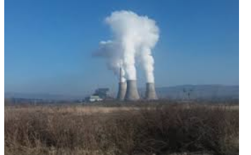

Я ми кажи де отива тази топлина от кондензорите ако не се ползва за отопление и БГВ. За незнаещите ей тия комини с големия пушек от тях са кондензори. Пушека е водна пара а не дим от горенето на котела. Та торбалане сметките дето ги вадиш са едно ма не щеш да сложиш и това което изхвърляш. И те това е част от отговора на Хидрата що на софинци им е евтино парното и го плащаме ние. В цената на електроенергията произведена от теца е заложена тази технологична загуба на топлина и ние си я плащаме. Па те си я продават втори път и си прибират парата за нещо вече платено.
За неразбралите - всичката топлина от кондензатора отива в околната среда. За БГВ се ползва пара от пароотбор в турбината...
И въпроса беше за КПД, а не за това къде отива топлината.
Малиии, ама то много глупости изписани имало.
От комините излиза пушек, а не пара. Пара излиза от охладителните кули, които приличат на огромни бъчви, а кондензатора е под турбината...
