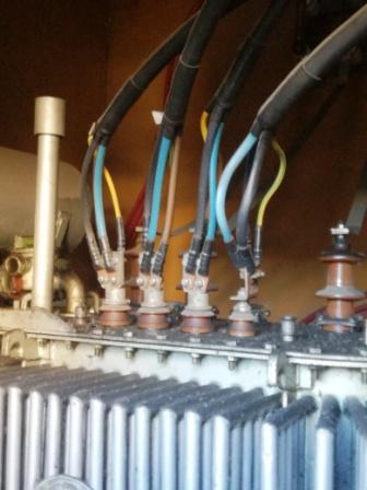

Допустимо ли е такова свързване спрямо наредбите и правилниците.
Четири четирижилни кабела свързани всеки кабел към отделна фаза респективно и звездния център(нулата).

sts - специалист
Показаното свързване не отговаря на наредбата.
За свързване на страна НН на трансформатора се използват едножилни кабели тип ПВА-2.
В зависимост от мощноста на трансформатора се изчислява колко кабела ще работят в паралел.
Кабелите от трите фази и нулата от трансформатора влизат в табло НН на ТП.

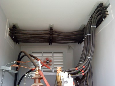

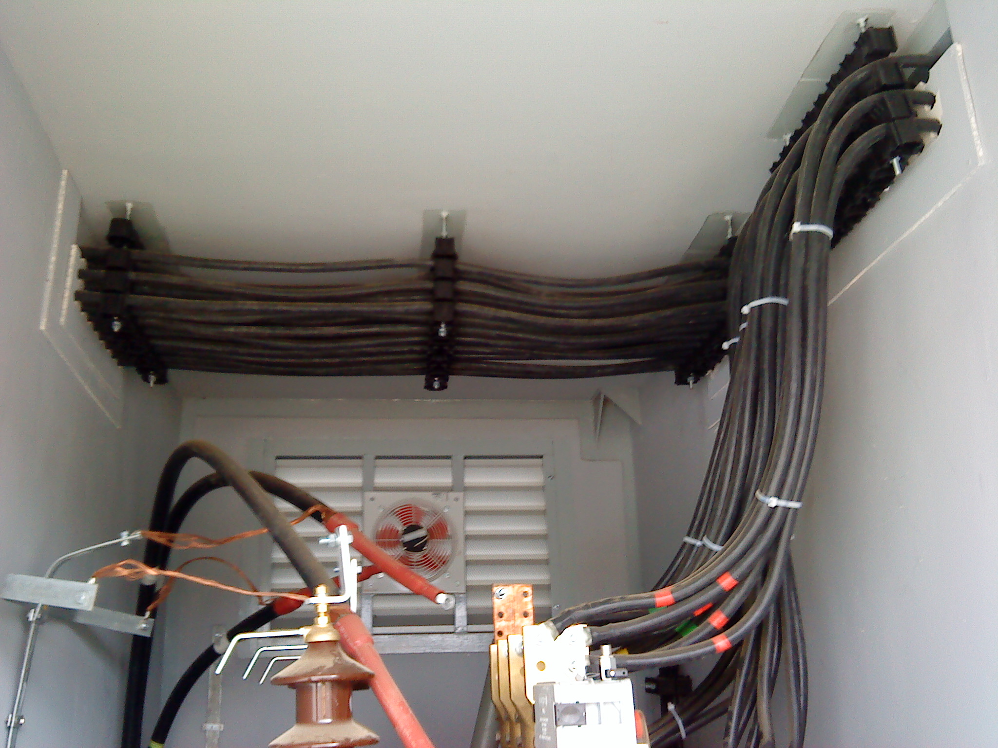

Свързването на трансформатора с табло НН трябва да бъде с проводници ПВА2 със сечение в повечето случай 185mm2 мед или с шини. Броя на проводниците на фаза вече зависи от мощността на трансформатора.
Ето и снимка на свързването,на трансформатор с табло НН.(На снимката още не довършено изцяло свързването на трансформатора,но е давам само за пример)Този трафопост от снимката е с два трансформатора по 1000Kva и проводниците на фаза са 6бр. 1x185mm2 мед,на нулата също толкова.(бройките бяха написани в проекта и всичко сме изпълнили точно,както го е дал проектанта).
