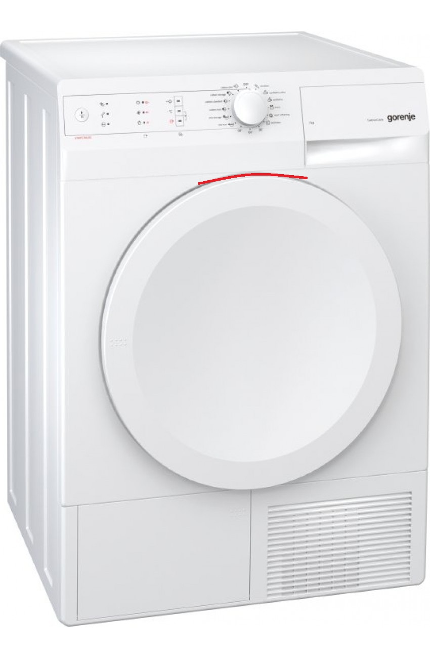

Здравейте наскоро забелязах че при пускане на сушилнята излиза въздух от горната страна на капака където съм го маркирал с червено ,ако притисна капака малко уплътнението се притиска .Това проблем ли е

Мисля, че от там не трябва да излиза въздух. Усеща ли се повишаване на влажността в помещението.
При нашата (Електролукс), ако са замърсени с влакна уплътнителите се усеща овлажняване на въздуха и се стича струйка вода от долния край на уплътнението. Почистването им отстранява проблема.

Да има повишена влажност в помещението и уплътненията са чисти

Тогава разгледай защо е изметнатт този капак и защо не уплътнява добре. Според мен не трябва да духа от там.
Ако е в гаранция, на сервиз.

A филтрите чисти ли са?
там долу в ляво капака се сваля и пак има за чистене филтър и радиатор-с него внимателно че има фреон

Случва се проблема да е в самото уплътнение на люка, огледай го в горният край, където си отбелязал да не е усукано...подвито.. :partyman:
