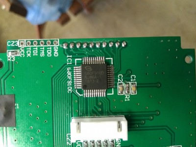

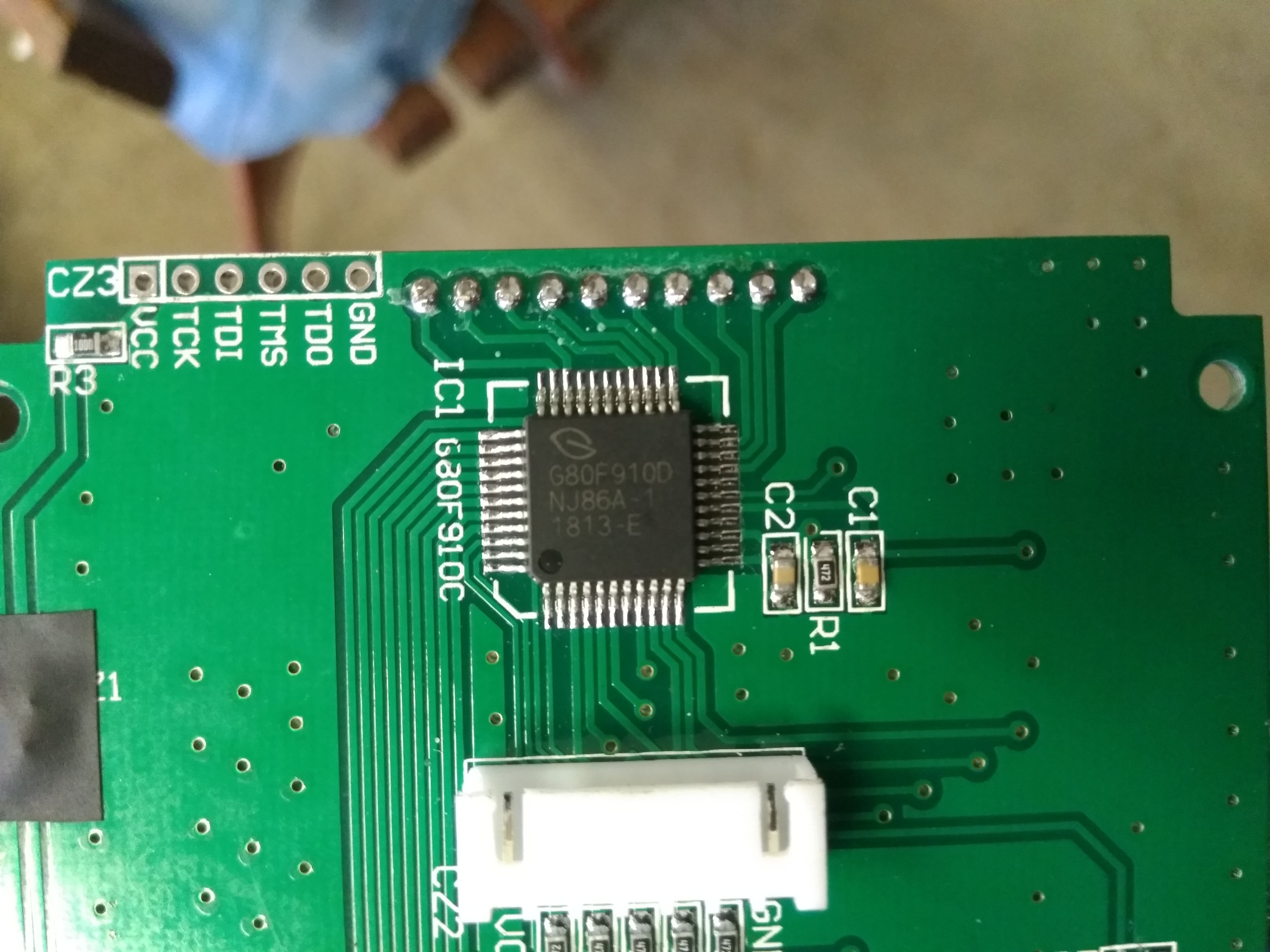

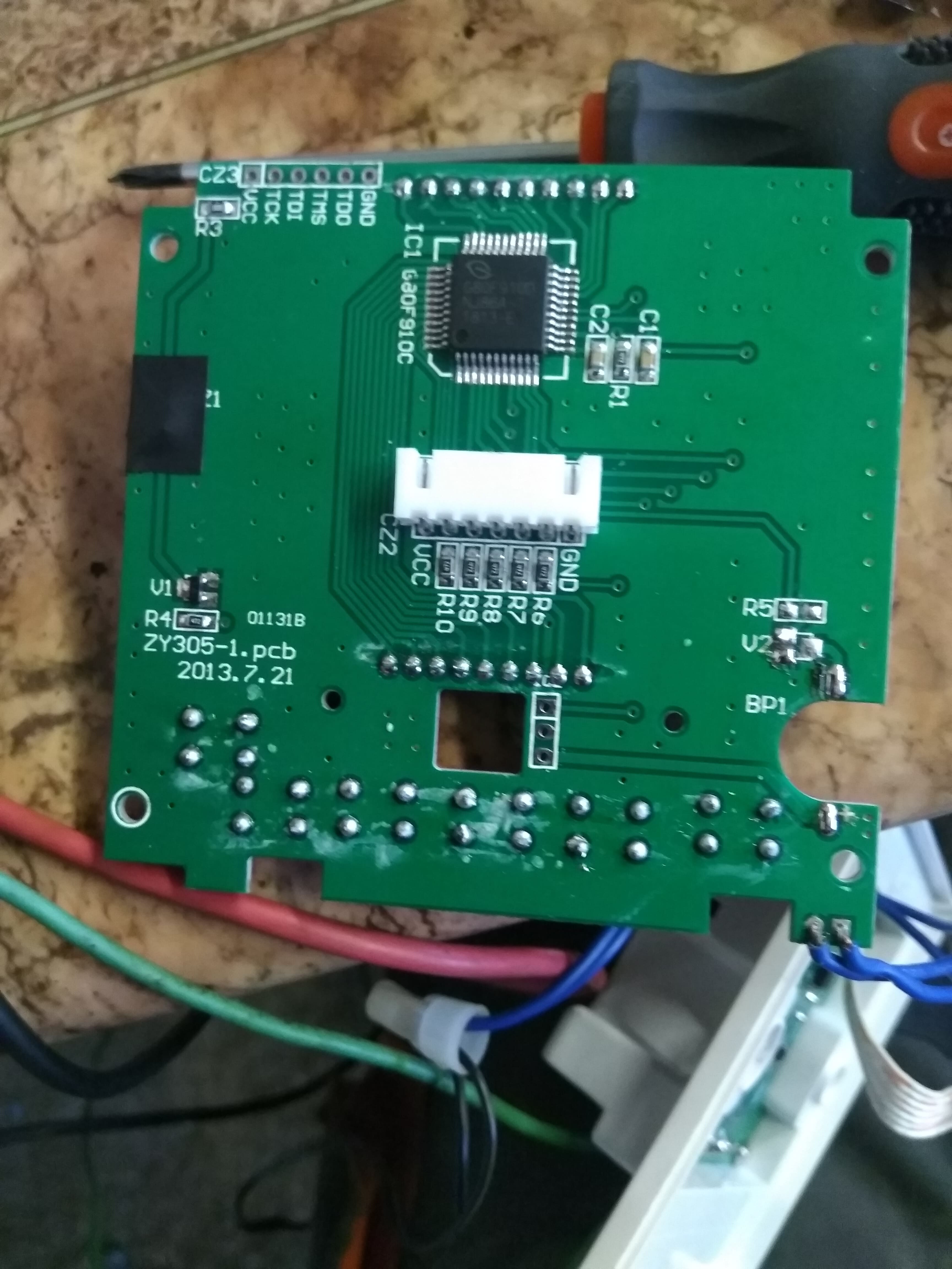

Имам вентилатори конвектори нобус управленията са ae-y307 някаква китайска работа. Не светят дисплеите това го оправих на платката има място за осветлението сложих по един диод от лед лента и нещата заспаха вече светят. Проблема е че като спре тока дори за момент забравят настройките и после на ново според мен на платката има място за батерия но липсват няколко елемента транзистор резистор и батерия или нещо друго не знам. Някой дали може да ми помогне или да търся други управления

Не съм сигурен, но аз бих измерил напрежението между vcc и gnd на белия куплунг..

Ами пробвай да го захраниш с нещо такова BGN 30.06 26%OFF | 5V2A AC to DC Mini Adapter Uninterruptible Power Supply UPS Provide Emergency Power Backup to CCTV Camera with Battery Built-in
https://s.click.aliexpress.com/e/FmOcne6U или направи си сам в духа на форума..

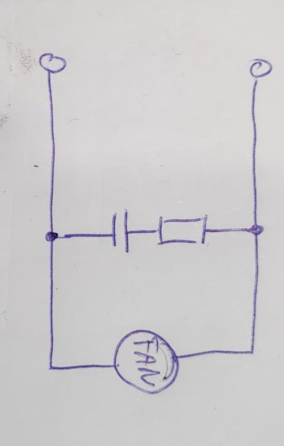

http://hobby.neomontana-bg.com/kit1502.htm ..Аз вчера си поръчах тоз регулатор.. Фатката при вентилаторите става с RC група..
