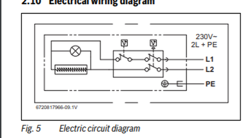

Купих за на село бойлер Бош 50л TR2000T 1500w, но после установих че няма никакво копче или термостат за включване, а само термометър. Освен това входовете му са означени не с N/+, а с А и В. Професионалният електротехник е оставил в банята кабел 2х2.5 (предполагам за бойлера) и още един 2х1.5 вероятно за осветление. И двата са директно от таблото, на което има само бушони, няма ДТЗта. Имам 4 неясноти:
- Означава ли това че бойлерът има нужда от външно табло/ключ, който да прекъсва само фазата както се съветва във форума
- Ако да - може ли вместо такъв ключ да купя малко елтабло, 1 бушон и ДТЗ дефектнотокова защита, да ги монтирам до бойлера и да ги използвам за включване на бойлера.
- Това А и В означава ли че на бойлера му е безразлично кое е фаза и кое е нула?
- Ако имам ДТЗ отпада ли нуждата да прекарвам Нулата през заземяването вътре в бойлера както се съветва във форума.

На бойлера не би трябвало да му е все едно, кое е фаза и кое нула, също така със сигурност някъде трябва да имаш и земя на самия бойлер, която, очевидно ще зануляваш, щом само два кабела ти е пуснал техникът. Виж, дали заземяването не е вързано за някоя от точките А и Б и по това може да познаеш, коя е предвидена да е нула. Също така в упътването на бойлера трябва да го имаш написано.
Аз лично си ползвам ДТЗ-то за прекъсвач за бойлера. Имам и отделен бушон в таблото, разбира се, но ДТЗ го монтирах по-късно и просто стои на мястото на ключа, който ползвах преди това. От този бушон в малкото ел.табло, което предлагаш няма смисъл, ако бойлерът е на отделен бушон в главното табло. Ако не е...

Схемата е единственото нещо в упътването за ел. свързване. Пише да се свърже според местните регулации. Не мога да я разбера.
За ДТЗ-то -> четох че всяко ДТЗ трябва да се 'защити' от късо с бушон след него. Не знам дали е вярно. Не искам да преправям таблото (високо е) за това такива екстравагантни идеи.
iliya_i - майстор
L1 фаза
L2 работна нула
PE защитна нула
