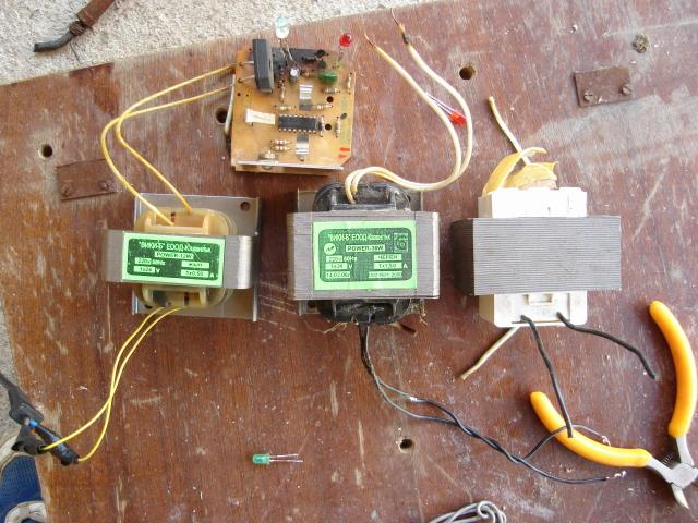

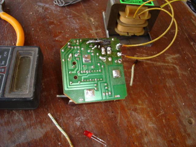

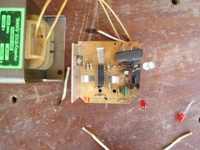

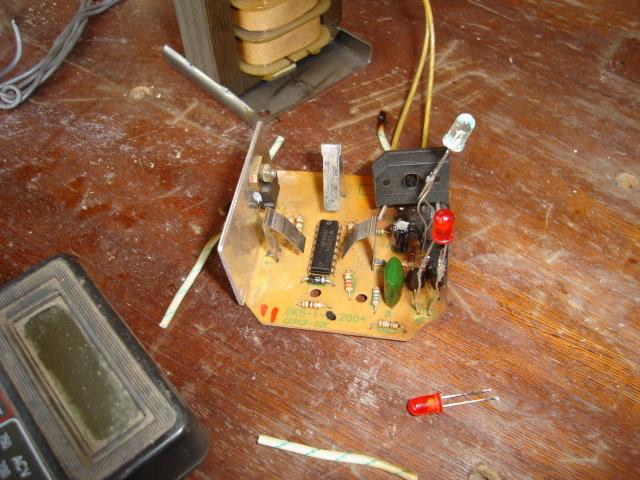

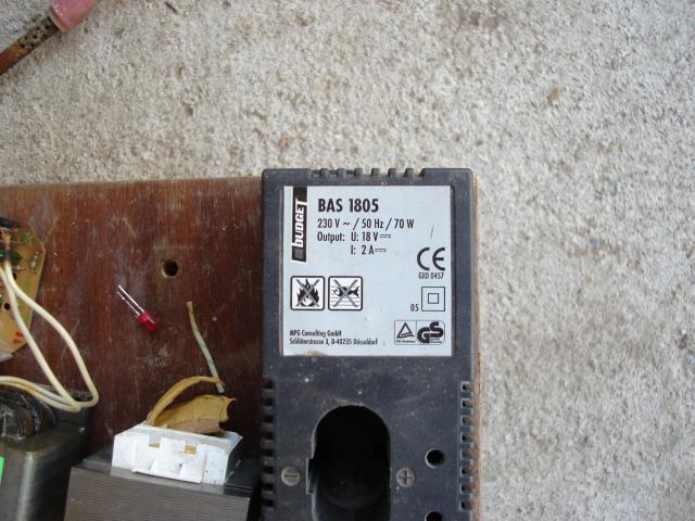

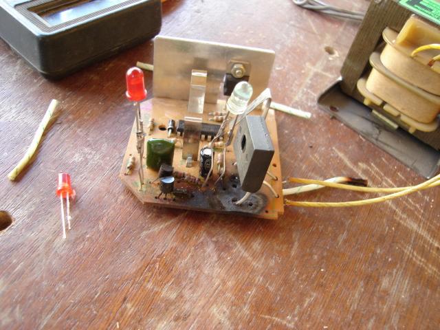

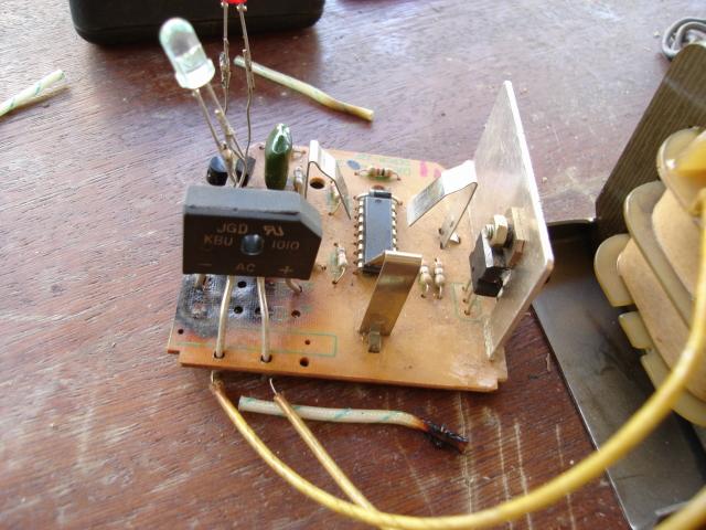

Здравейте, наскоро ми изгоря трафа на зарядното за акумулаторна бормашина. Батерията е 18V 1,2A , та въпроса ми е с какъв ток трябва да я зареждам и колко време , преди се зареждаше за 1 час и 30 мин. Иначе на зарядното пише изход 18V 2A , това значи ли че трафа е 18V 2A ? Бях взел траф 24в 1,5а сложих го почна да зарежда ама доста загря заредих първата батерия сложих втората и платката на зарядното изпуши ,диодите които изправят тока прегряха и дадоха на късо добре че, го видях и изключих та спасих трафа. Имаше два светодиода май са изгорели червен/зарежда/ и зелен /заредено/ . Сложих други диоди но пак загрява трафа и диодите всичко пари.
Утре мога да кача някоя снимка да разгледате платката и трафа

ето малко снимки на обекта
vancho20 - специалист
а ето и трафовете
най в дясно е оригиналния той е изгорял, в средата е този с който изпуши платката 24в 1,5а .
А в ляво е 24в 0,5а
ELEMENTAL - специалист
Изгорял ти е греца, защото като си свързал траф с по-голямо напрежение е протекъл и по-голям ток.Щом си го изгорил имай в предвид, че и останалата част на зарядното е отишла по дяволите.
За да си направиш ново зарядно ти трябват:
-траф 20-24V/2А
-стабилизатор на напрежение( за готови китове виж тук:
www.hobbykit.dir.bg/bulgarian.htm -кит номер 1007
www.hobby.neomontana-bg.com/ -стабилизиран изправител номер:5,6,8,9,11)
-охлаждащ радиатор (площа му зависи от вх. напрежение, като при 24 волта трябва да е поне 150 кв.см.В тоя случай една алуминиева пластина 8 на 8 см. с дебелина 2-3мм би била напълно достатъчна)

Тия китове съм ги пробвал вършат работа. А относно входното напрежение то трябва да е по високо от това на батерията за да може да зарежда.
от китовете ще си правя сега на неомонтана стаб. изправ. лабораторен 7

14v и 1/10 от амперчасовете на акумулатора.Примерно за 40Ah -4A заряден ток. :wink:

И аз по принцип така съм чувал 1/10 или 1/5 от амперите на акумулатора трябва да е тока .
А колко време е необходимо за зареждане?
При зареждане с ток 1/10 от капацитета на акумулатора необходимото време е около 14 часа.Тъй като акумулатора ти издържа на ускорено зареждане може да го заредиш с ток 600mA за около 3 часа.
