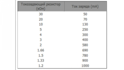

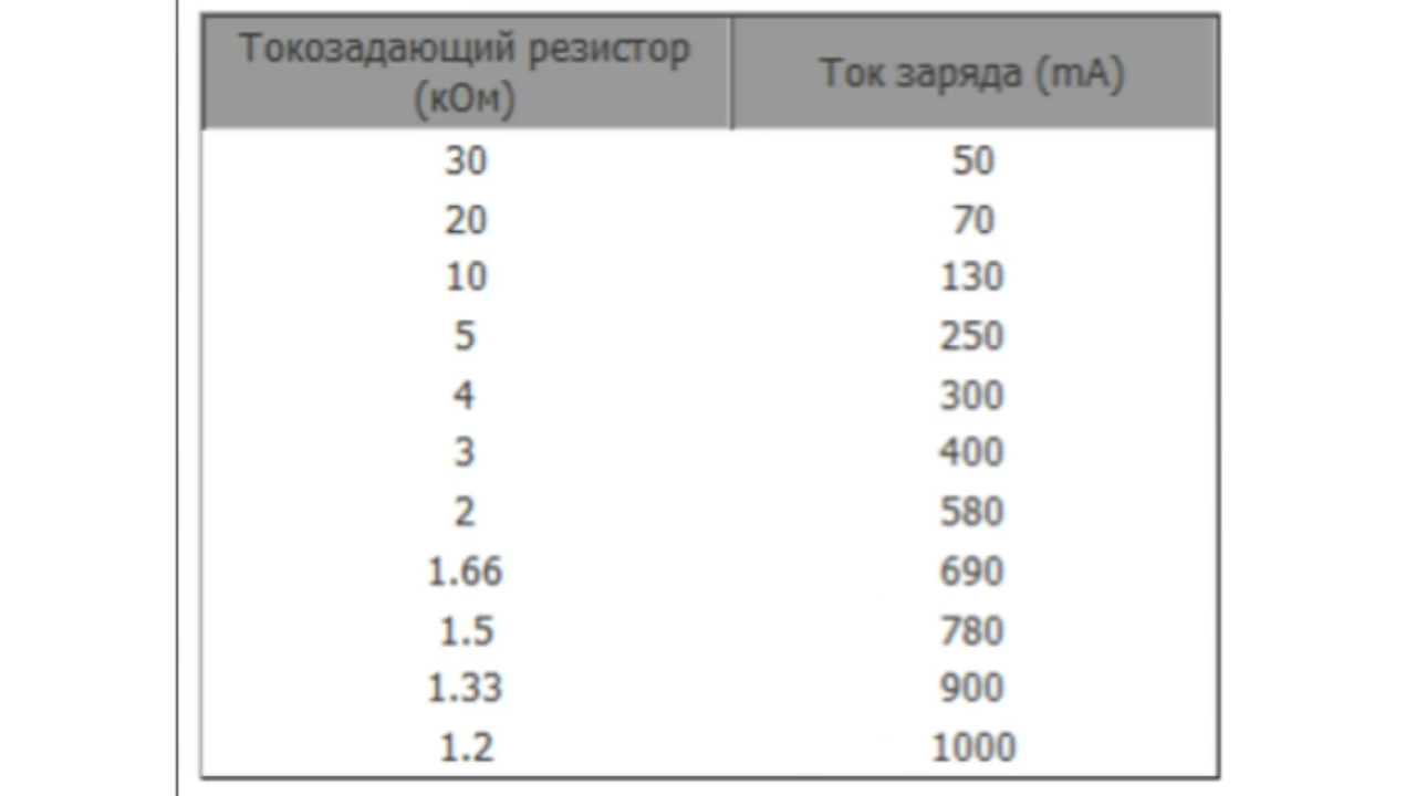

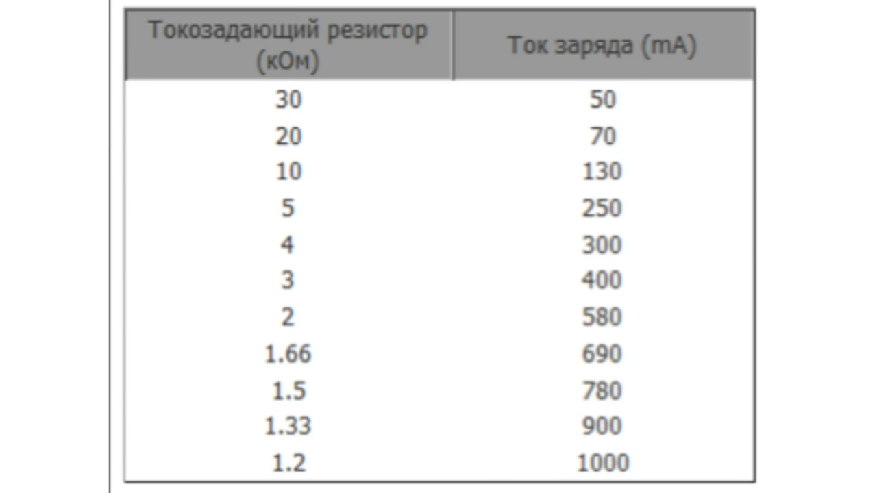

Първата от показаните платки е идеална , само и трябва един диод с анода към +4,2V на батерията , катода към +5V на захранването . Като изключиш адаптера ще имаш максимум 3,6V , което ще ти е предостатъчно ... ( :) продължаваме ) ... да се поддържа паметта , но не и да свири като хората . На въпросната платка има един резистор R3 , с който се задава зарядния ток на батерията . Сега е 1,2 килоома , но е хубаво да се увеличи стойността му . Прилагам табличка :

Първата от показаните платки е идеална , само и трябва един диод с анода към +4,2V на батерията , катода към +5V на захранването . Като изключиш адаптера ще имаш максимум 3,6V , което ще ти е предостатъчно ... ( :) продължаваме ) ... да се поддържа паметта , но не и да свири като хората . На въпросната платка има един резистор R3 , с който се задава зарядния ток на батерията . Сега е 1,2 килоома , но е хубаво да се увеличи стойността му . Прилагам табличка :Screenshot_20190502-223008.png

Според написаното имаш поялник . Със SMD резистора R3 е занимавката да го смениш с обикновен такъв . Таблица съм сложил (а има и други) - по нея си избираш ток на заряда .
Аз съм си сменил на четири платки с 2,2к до 10к .
