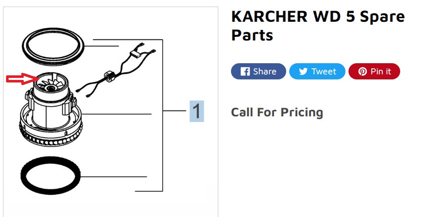

Двигателят е сериен и при запушване на въздуховода се разтоварва механично (консумираният ток намалява), но охлаждането му се влошава. Когато тръбата на прахосмукачката се запуши с ръка, тя започва да "вие", не защото се затруднява, а защото двигателят престава да пренася въздух, тоест престава да върши работа и обортите се вдигат (сериен двигател).
Съмнявам се при този модел засмукания въздух да се използва и за охлаждане на мотора.
stoy@n - специалист
А, за какво според теб се използва? :? Или мотора на този модел е с автономно охлаждане :lol:
MamaMy - майстор
Профи прахосмукачките имат отделна турбина за охлаждане на мотора. Това им позволява да засмукват течности и боклуци през турбината без опасност от повреждане на същия.
ESPACE - майстор
вт ное 18, 2025 12:04 amstoy@n написа:
С поне 90% вероятност е така, смешко.
