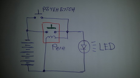

Здравейте, трябва ми схема за изкл. на SLA акумулатор при напрежение под 10.5 волта и с голям хистерезис. Това е за аварийно осветление

Ето идея за проста защита от разреждане:
aku discharge prot.jpg (20.14 KиБ) Видяна 3845 пъти
Релето обаче трябва да е такова, че да отпуска контактите при 10,5 волта.
lpoik - специалист
Схемата верно е проста,но няма как релето да разбере кога напрежението е паднало на 10,5 волта.Много релета заържат контактите затворени и под тази стойност. :?

пон дек 24, 2018 8:36 amlpoik написа:
Оно релето си знае или е такова или не е. Вероятно требеше да пишеш, че автора нема как да знае кво е релето, оти примерно аз немам ни едно реле на което да е надписана такава информация. Обаче имам стабилизирано регулируемо захранване, с което да проверя как работи си релето :wink:

Ами пробвай с това стабилизирано захранване и да се убедиш че съм прав.Тук си трябва един тригер с регулируем хистерезис,но си е играчка докато го нагодиш.Не си заслужава да си губиш времето,по добре е едно готово сега вече има на пазара какви ли не,и не са скъпи.Например това. https://www.zahranvane.com/%D0%97%D0%B0 ... 0%B8%D1%81
