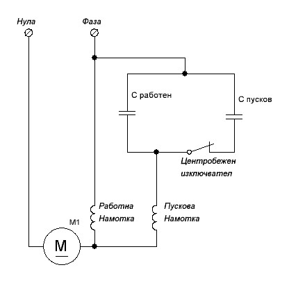

Здравейте, имам следния проблем. Посочения ел.двигател https://www.tashev-galving.com/026+MDV+ ... B8+MMotors не може да се развърти. Свързан е посредством https://vikiwat.com/product/829/puskate ... 4-6-a.html. При пуск ел. двигателя съвсем леко тръгва но не може изобщо да се завърти. Благодаря предварително.

Да уточня, че двигателя и пускателя са нови. При директен пуск на двигателя (без пускател) всичко е нормално. Двигателя е монтиран на машина за рязане на дърва. След свързването му чрез пускател двигателя видимо се опитва да завърти, но като че ли нещо го спира. Прави 2-3 оборота и защитата го спира.Дори леко пропуши(защитата). Затова са чудя дали въобще пускателя е с необходимите параметри за целта. Нагласен е на 6А.
Пропуснах да спомена, че при първоначален директен пуск двигателя също се чудеше дали да тръгне но след 2-3 проби завъртя. Дали пък проблема не е е в него

Ако това е схемата на свързване(на мотора) и щом и при директно включване пак се е замислял, може и да е в мотора проблема според мен.
