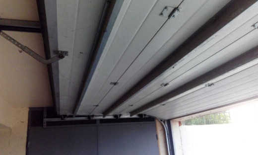

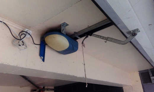

Става дума за секционна гаражна врата към
подземни гаражи в кооперация, широка е 6 метра.
Ползва се от 6 години. Напоследък започна да върви
по-бавно и тежко. Веднъж дори спря и трябваше да я
добутам ръчно. Не съм сигурен, че въпросът ми е
електрически, но ще се надявам за съвет.
Дали е от веригата (почистване/смазване?),
дали от ролките и водачите, дали от двигателя?

Дръпни шнурчето на последната снимка и вратата ще се освободи. Пробвай на ръка дали върви леко би трябвало пружините да компенсират усилието и да върви съвсем лесно. Поне ще диагностицираш проблема.

Дърпах шнурчето, върви тежко нагоре, а надолу пада сама.
Andri01 - майстор
Прегледай ролките отстрани в каналите. Може да има замърсени и да не се въртят.
yanko78 - специалист
Проблема е в балансиращите пружини, както преди мен споменаха. Или трябва да се натегнат, ако нямя възможност, да се подменят. Хубаво е да си извикате хора които родбират и да и се направи пълна профилактика. Така ще продължи да служи вярно.
VLADO66 - майстор
Усилващите греди на секциите ако не са сметнати като тегло при изчисляването на пружините, ще върви тежко нагоре.Моята врата е 5.20м и няма такива.
