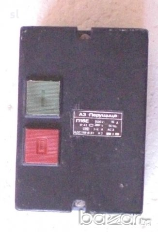

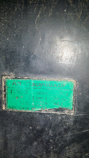

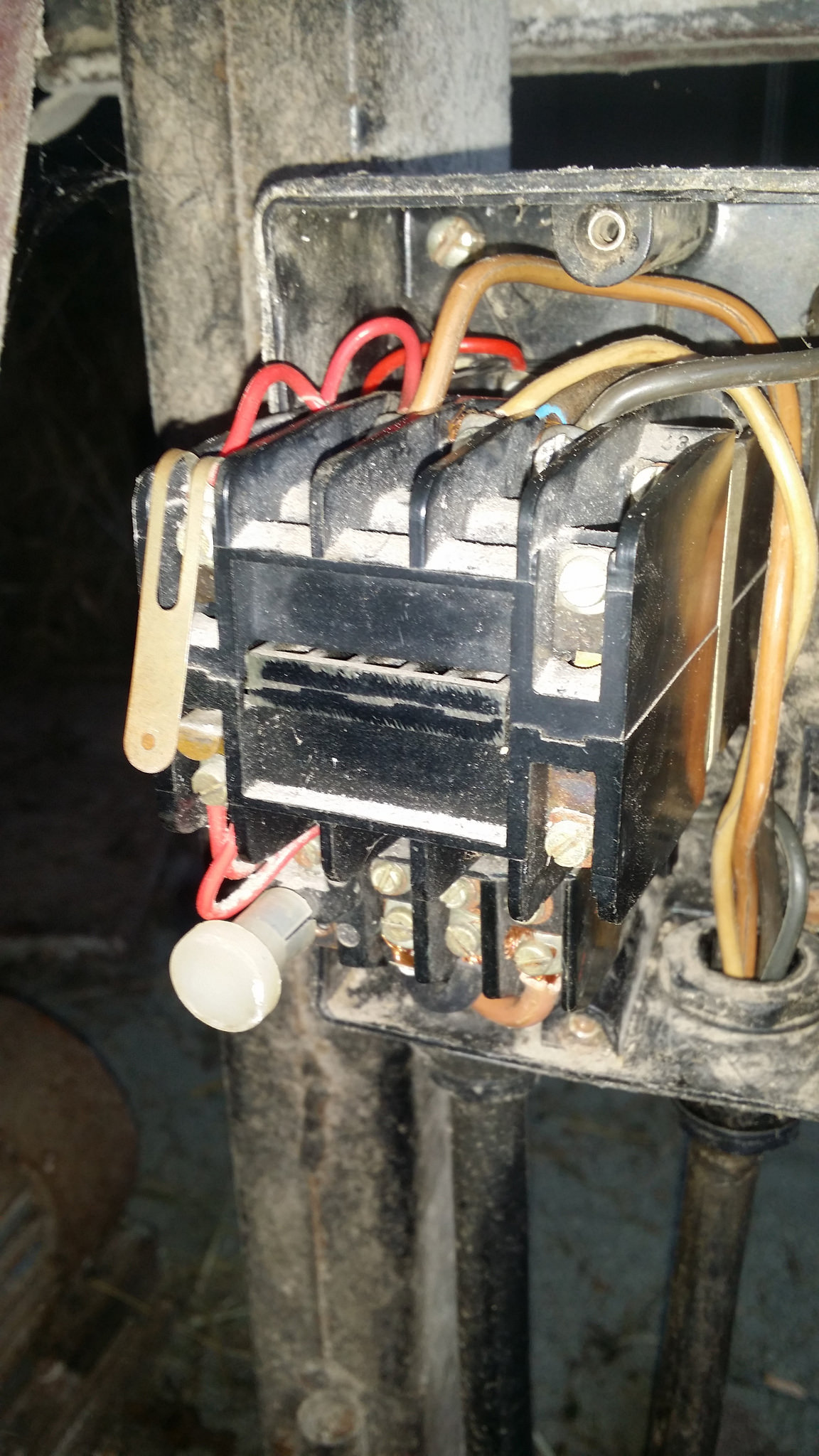

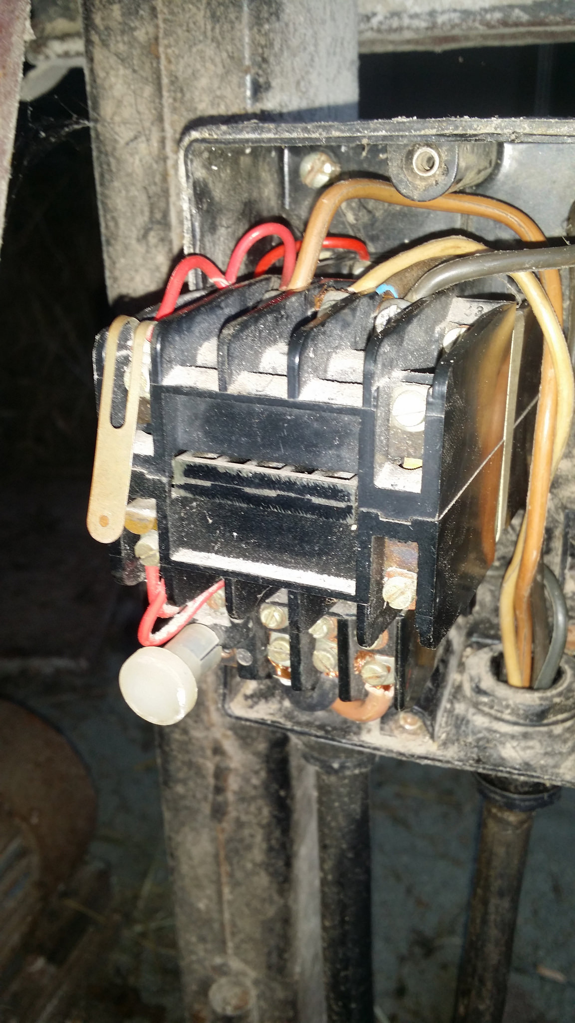

Тъй като старият проводник на фуражомелката беше опасно напукан, реших да го сменя с нов. Фуражомелката е фабрична от типа " ямболска" с трифазен двигател. След смяна на кабела не тръгва. Пускателят е П16Е-Перущица . Всъщност имаше интервенция само по входните кабели, изводите към мотора не са пипани. Интересува ме какво може да е объркано? Имам съмнения, че някъде нещо не контактува, защото при развиване на клемите където се връзват трите фази самите клеми изпаднаха от гнездата си, което не знам дали е нормално. Допреди моята интервенция всичко си рработеше нормално.

А "0"-та върза ли я? Бобината обикновено е на 220в.,не на 380в?! Намери някой разбиращ от електрозадвижване. Това е елементарен проблем,но за знаещ човек! А болчетата на клемите на контактора не трябва да се развиват до края - падат пластинките им.

0-та си беше вързана директно от входния кабел към мотора , така си я направих и аз. Значи тези пластинки гаранция са изпопадали, защото направо махах болтчетата , за да направя хубава връзка. Ще търся направо друг контактор значи

Я снимай контактора отгоре, ясно да се видят входящите клеми.

Червения проводник свърза ли?
Провери да не са се разместили палците на бутоните. Имат гадния навик от вибрациите да се разхлабват.
Виж и да не стои натиснат стопа от нещо.
lov - майстор
+1 за разместените пети на бутоните. Я като си идеш натисни пластината да направи контакт с една изолирана отвертка и кажи дали контактора е включил.
stefarata - специалист
От бутоните на капака не тръгва, директно от пластината няма проблем
iliya_i - майстор
Значи бутона не натиска пластината, или я натиска недостатъчно. Виж защо?
kuger - майстор
съб окт 13, 2018 11:22 amstefarata написа:
Тъй, сега виж пространствено на къде е ориентирана "петичката" на пусковия бутон. Ако трябва поогъни пластината на пуска.
