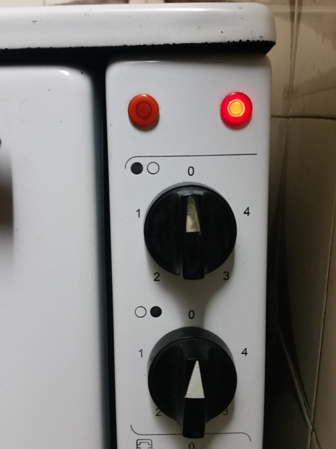

Здравейте,вече втори котлон сменям на моята печка Раховец 02 , която е сравнително нова на 2-3 години.
Като пусна котлона на 4 и започна да пържа картофи ,от 2000вата мощността му пада на около 800 вата,меря го с електронен уред който си е с дисплей и показва реалните ватове.
Започвам да си мисля че или е едно от трите кабелчета, които са свързани към котлона ,и при нагряване не прави хубава връзка?
Или самия ключ не е наред.
Котлона съм го свързал както даваха колеги със следната схема 1,2 3и4 заедно.

Не е с терморегулатор, а с инверторно управление. :lol:
Сега сериозно:
1. Плоча 2000W не съм чувал/виждал да се слага.
1250W бяха по-старите, сега са 1500W.
2. Терморегулатора е за фурната само.
3. Уреда дето мериш е съмнителен при това положение. Пробвай го с духалка 2000W.
4. След колко време пада на 800W?
5. Котлона е с 4 извода, така ли?
6. Ключа е с 5 позиции? 01234?
1 . https://www.delta-elis.com/bg/3-4586-_Ч ... _2000w.htm
3 . прикачих файл
4.след 15-20мин
5. да с 4 извода е
6. да,прикачих файл
