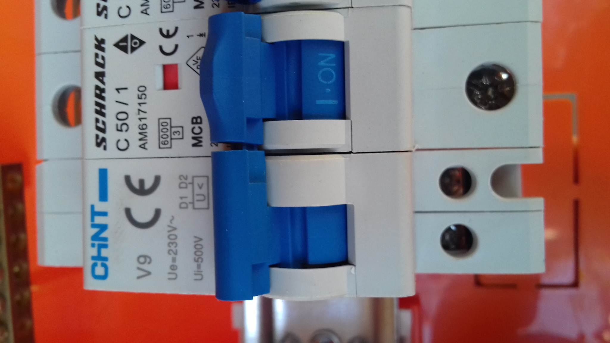

нед окт 07, 2018 1:46 pmbube760205 написа: Аз мисля че е на лява Клема вход на фаза ,на дясна клема изход на фазаАми тогава защитата как ще разбере колко ти е напрежението???

нед окт 07, 2018 2:43 pmhidrazin написа:Значи и фаза и нула на клемите трябва да се подаде ?нед окт 07, 2018 1:46 pmbube760205 написа: Аз мисля че е на лява Клема вход на фаза ,на дясна клема изход на фазаАми тогава защитата как ще разбере колко ти е напрежението???![]()

нед окт 07, 2018 3:29 pminfomar написа: https://www.krushki.com/index.php?main_ ... cts_id=861Да но е само с два извода ....Но не е означено кое е нула и кое фаза.Предполагам че има някакво значение .Но не пише нищо.

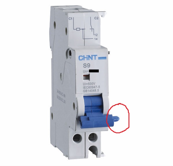

shadow__01
- Мнения: 1462
Ограденото в червено "зъбче" събаря предпазителя поставен от дясно на защитата.
За да знае дали да го изключи защитата трябва да "знае" колко е напрежението. Би трябвало да влизат фаза и нула щом са само две клеми.
Не съм дори виждал такава защита на живо и мнението ми е само предположение.

bube760205
- Мнения: 207
нед окт 07, 2018 4:07 pmshadow__01 написа: Ограденото в червено "зъбче" събаря предпазителя поставен от дясно на защитата.Да има такова палче. Но на самата защита няма никъде обозначено фаза и нула...На клемите. .НякаквИ съвети
