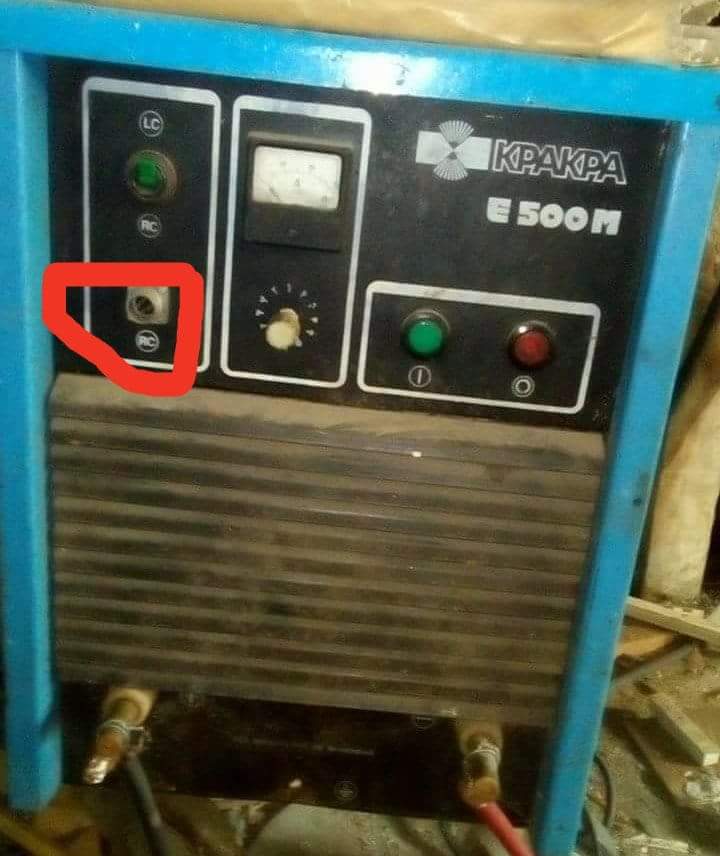

Vhod za distancionn upravlenie. RC- remote control !!И на нормален език -вход за дистанционно управление.

Ok

скоро отварях едно такова,та въпросното дистанционно беше с кабел и накрая му кутийка . на самата кутия има един потенциометър и един превключвател с две положения който явно служи за избиране на кой потенциометър да се ползва-този на кутийката или този на апарата.
но при теб превключватела е на самата машина-зеленото копче,общо взето може и без тази екстра особено ако се работи наблозо до апарата
