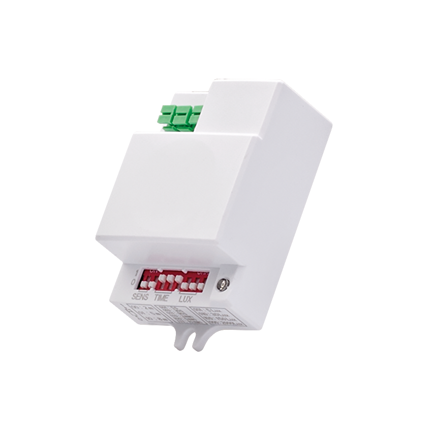

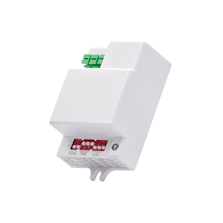

Датчиците, за които писах са такива:
Вчера пробвах с такъв:
Mikrowave sensor-228x228.png (41.97 KиБ) Видяна 2879 пъти
Оставих го работещ някъде на половината чувствителност по врътката. На по-голяма пак забиваше постоянно включен. Но горния тип датчик и на най-малка чувствителност забиваше.
Това е текст от упътването и на двата вида сензори.

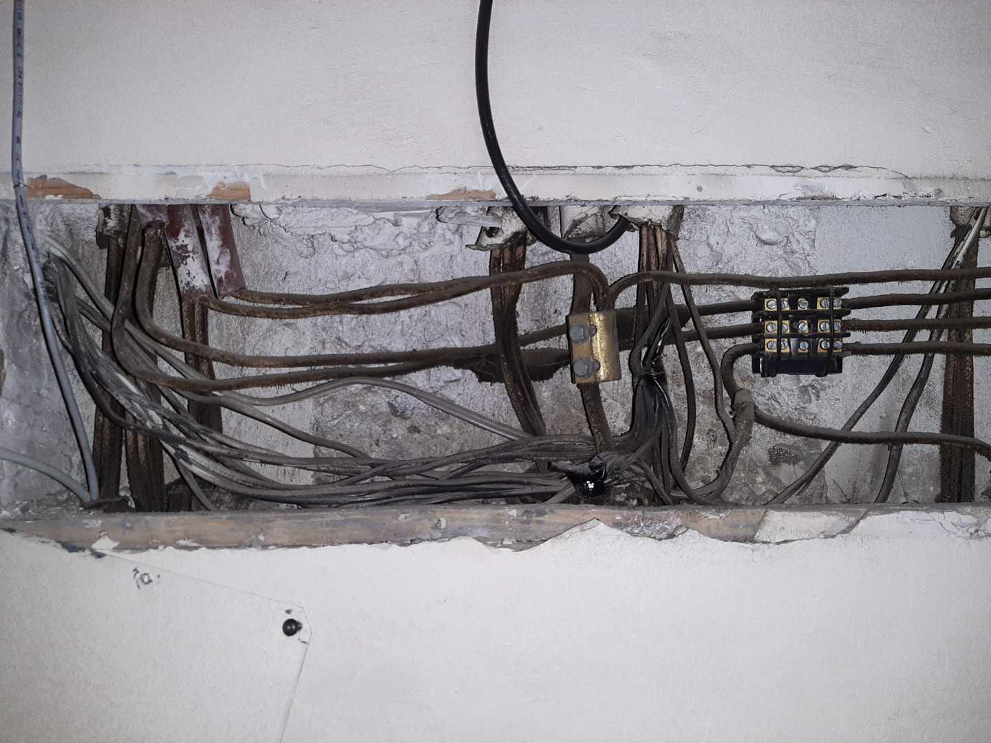

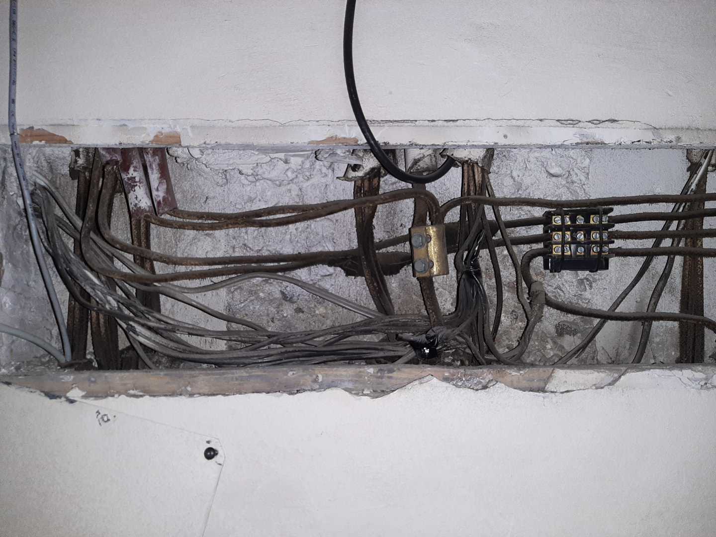

И моята мисъл клони, че забиването на датчиците е по причина на нещо, което е на снимката на етажното табло, откъдето изведох захранването на плафона.

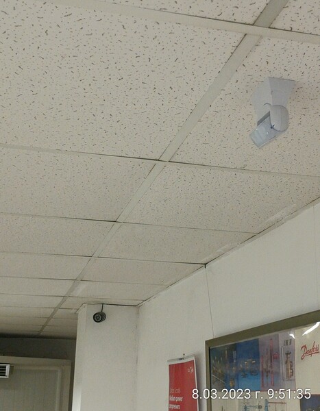

Значи аз доста се поборих с такива датчици. имам И като твоите и едни други, за "елегантен" монтаж. Като твоите имам няколко , монтирани в обикновенна пластмасова кутия. Навън. Доволен - слагам сензора за осветеност на независимо от осветеноста, слагам и едно умно смарт реле на tuya или ewelink и.... така. Имам и монтиран в пластмасов плафон - от дъжда става луд :) А относно светенето когато му падне - явно всички са така - ако сложих и наблизо има стена НЯКОИ екземпляри си действат според свое мнение - според мен зависи от температурата... а този от снимката срещу него има врата на офис - когато клиента се доближи ОТВЪТРЕ на 2 метра пали лампите :)
