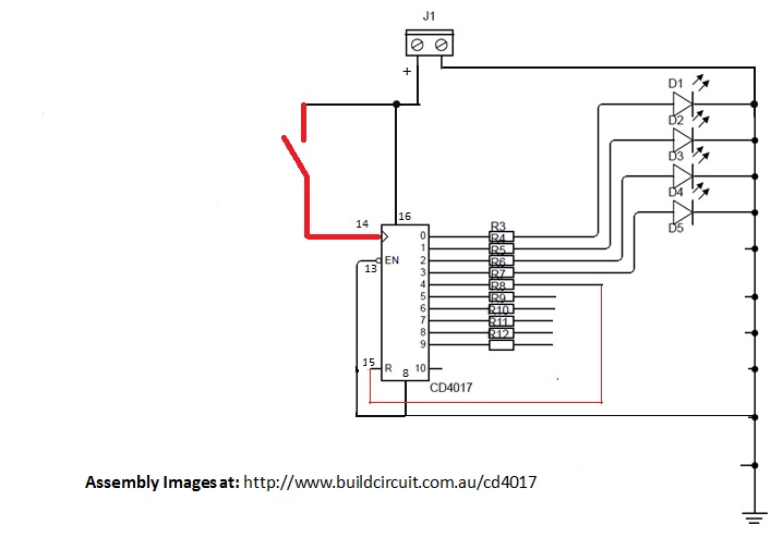

аз искам ръчно да натискам бутон-а
а с тази интеграла примерно ako имам нужда само от 4 изхода мога ли 5-тия изход да го свържа към reset-a и тогава ще се изреждат само от 1 до 4 изход
примерно е тази схема от гугъл
да се преработи в тази
cd4017 t.jpg (55.35 KиБ) Видяна 2271 пъти

I :) Точно затова ти я предлагам . Тя си е брояч до десет , но в зависимост от свързването (бързо схващаш !!!) може да брои до 9 , до 8 , до 7 , до 6 , до 5 , до 4 , до 3 и даже до две !!! Чакащият мултивибратор ти го предлагам за по стабилна работа , иначе и кондензатор на входа донякъде върши работа .
:partyman: :partyman: :partyman:
Ред . Сега ти видях схемата . "ресета" се свързва директно към извода на интегралата , който ти е последен . Трябва му "+" .

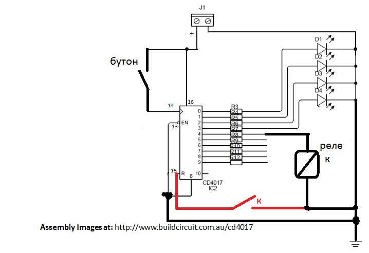

moimoimoi - майстор
според схемата по горе с 555 му трябва минус, и аз за това му сложих реле дето да му подава минус

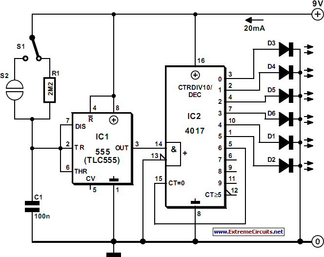

tzetz009 - специалист
Нещо такова с малка преработка .

а с какво твоята е по добра от тази схема?
Таймера помага доста за правилната работа ( иначе понякога прескача някоя "позиция" :sad: ). Ако искаш се убеди сам по трудният начин !!! Аз съм се убедил , че си трябва !!!
