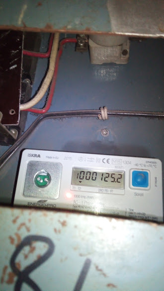

Ще Ви помоля за съвет относно проблем свързан с шум в главния бушон. Таблото е старо и прилагам снимка
При белият керамичен бушон се чуваше шум като при заваряне и когато го извадих беше много горещ. Бушона в него беше залепнал за върха едва успях да го извадя,че по него течеше ток при замерване с фазомера и го смених с друг, но след като се включат други консуматори и при новия бушон се чува същото предполагам, че трябва да сменя държача/леглото. Няколко пъти го отвивах и завивах за да го притегна, но резултат е същия. Главното табло в апартамента е заключено на етажа и сигурно ще трябва да извикам служител от Енерго про да ми изключат тока, но искам преди това да чуя вашите съвети и да се подготвя предварително.

Сменя се бушона и вложката му..желателно е да не е под напрежение..
Виж дали няма на главното табло капаче за достъп до бушоните. Едва ли викате енергото при всяко изключване.
Купи си:
- Основа (нова!)
- Патрон (нов!)
- Капачка (нова!)
(Линковете са само илюстративни. Продават се навсякъде.)

Каквото и да си купи, каквото и да прави, не стяга ли добре връзките пак ще има "бръждене" и може да "запуши"! :partyman:

Ще погледна дали няма да мога да изключа бушона от таблото на етажа, но има изрязани дупки само за електромерите.
Ще направя снимка.

Замисли се за смяна на цялото табло,това си е изпяло песента!Ако нямаш възможност трябва да се притегнат всички връзки вътре .И внимавай с натягането на предпазителите не биват въобще!
vesi_sd - помощник
Прилагам снимки на таблото:
