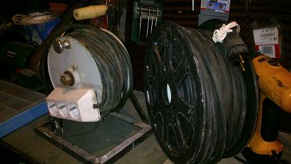

При използването на градинска техника като косачка, верижен трион и др. до 2500 вата и дължина на кабела 40 метра
1.Какво да е сечението на проводниците (3x1,5 ; 3x2,5) ?
2.Какъв кабел да се ползва (H05VV-F ; H05RN-F ; H07RN-F) ?
3.Дължината на кабела 40 метра ли да е, или 2 по 20 метра ?

На 2 парчета по 20 метра ще е по-лесно за използване от гледна точка на оплитане и възможност за използване на 20метра ако е нещо наблизо и набързо. Мисля че 3*1,00 кв.мм ще са ти напълно достатъчни, надявам се електрожена не го броиш за градинска техника :)

пон юни 25, 2018 8:37 pmhidrazin написа:
Хубав разклонител.
Същия хубав разклонител
Аз съм си купил Hugo Brennenstuhl Garant G H05VV-F 50 метра...
Прецакал си се.Празна макара от Конрад за 13лв,кабел 50м 3х1.5,всичко това за 50-60лв.По цени преди няколко год.

пон юни 25, 2018 5:31 pmmutibg написа:
Аз с 3х1 си вързвам котката :) и като по глупав последно си направих от шкптн(H07RN-F) 3х2.5.не ,че нямам други...
90лв за 40 или 50 метра не си спомням.

ср юни 27, 2018 10:18 amkolev_k написа:
Напротив. Ти просто си нямаш престава каква е разликата.
С това дето си сътворил само си мислиш че имаш свестен удължител.
Освен че кабела остава гъвкав до -35 градуса си има и други предимства.
Маймуната ги разбира а ти ще можеш ли? :-D
