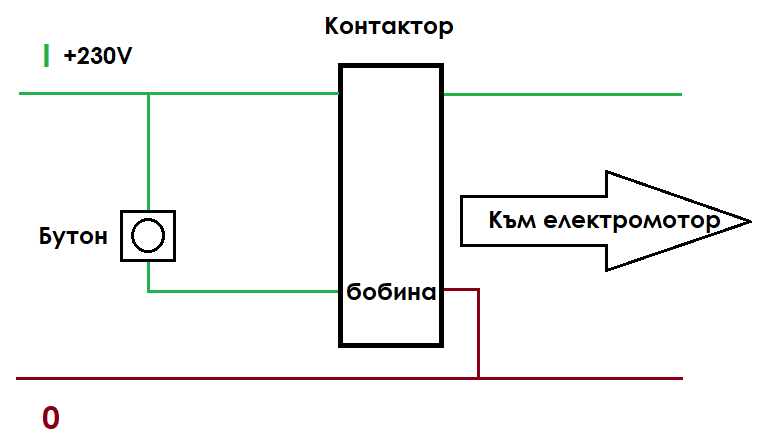

Този контактор го свързах вчера в една маса за разкрой на плоскости, като на нея ще се монтират оберфреза или циркуляр. Никога не съм правил подобно нещо и имам проблем. Контакторът работи, но след пускане на старт бутона не задържа - т.е. ако го включа и пусна бутона не остава включен, а изключва. Трябва да задържа по някакъв начин, старите знам, че имаха някаква задържка. Свързах го съвсем праволинейно - I влиза в него, от същото гнездо излиза кабел, който отива в незадържащ прекъсвач и от него в бобината. От другата страна излиза I и отива към машините. O е свързана към бобината с кабелче, а основния проводник байпасва контактора (той и без това няма гнездо да я прекъсне) и е свързан директно с O отиваща към машините. Трябваше да взема контактор с прекъсване и на I/O, но не го видях като го купувах - има гнезда, но вътре в тях няма конектори...Какво не съм направил правилно за да не задържа?

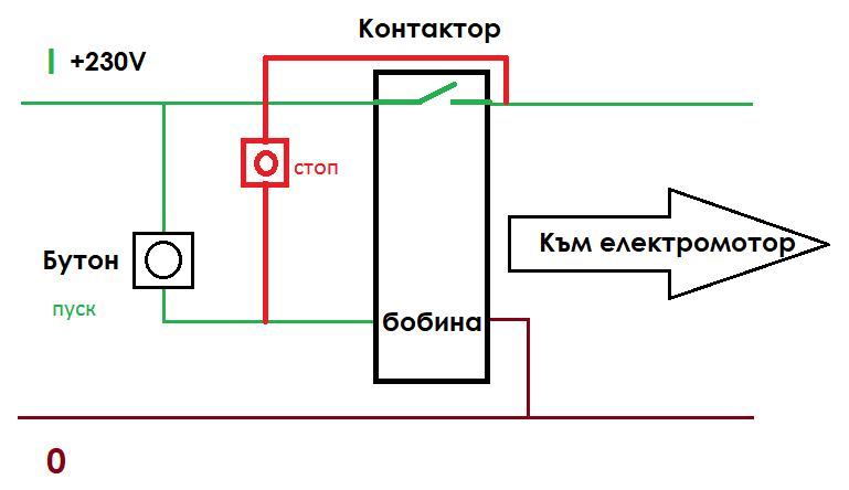

това дето го предлагаш е опасно!
все пак е циркуляр, представи си че спре тока, и двигателя спира и ако не изключиш ключа като дойде тока ще тъгне сам,а пез това веме някой може да е решил да сменя я диск я нещо друго
за целта трябва да има пуск и стоп бутон, и понеже едва ли имаш допълнителни контакти в контактора може да пробваш следното:

Именно това беше идеята, ако спре тока да не мине някое дете или дори аз ако съм се забързал и да ми отиде някой крайник. Фрезата е 2kW и ще върти големи фрезери също...
Това, което предлагаш, е хитро - ще опитам, благодаря!

Само да допълня - СТОП бутона е с нормално затворен контакт :)

Провери дали така си го вързал

Може да е пускате с вградено леле. Вход фаза и нула и изход фаза и нула. Няма термична защита. Само реле. Ако се обърне вход изход няма задръжка. Масово се поставят на китайски машини от рода на циркуляри за дърво и отрезни за теракот фаянс. Ако примигне тока или се изключи от щепсела няма да тръгне без старт.

колега kolev_k автора си е купил ето този контактор
има само един NO контакт
