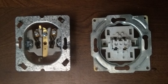

Имам въпрос относно успоредно свързване на контакти в апартамент ново строителство. Както се вижда на снимката по-долу, има оставени съответно 2 или 3 кутии за поставяне на контакти, но кабел има изкаран само в първата, докато останалите са празни. Искам да ги свържа успоредно с мост.
https://www.dropbox.com/s/zk99zoqicd960 ... .jpeg?dl=0

herrbo написа:
Предполагам, че това ми трябва и на мен, но имам 3 въпроса:
1) Какво е обозначено с червеното кръгче на разклонението на земята? По различно ли се свързва от нулата и фазата?
2) Когато свързвам моста от единия контакт към другия, има ли нужда да осуквам двата кабела и тогава да ги завия на клемата или просто да ги сложа един върху друг?
3) Моста от същата квадратура кабел ли трябва да бъде като захранващия кабел в първата кутия?
1) Означава че тази връзка трябва да бъде направена извън контакта и много надеждно.
Демек да не разчиташ за нея на болтчетата в контакта.
2) Не, единия проводник от едната страна на болтчето а другия от другата страна на болтчето - на чертежа който си дал се вижда.
Това ако контактите са с болтчета щото може и да са с пружинни клеми...
3) Използвай същото сечение проводник.

Благодаря за изчерпателния отговор.Би ли пояснил как точно се прави връзката от точка 1 извън контакта? Какво трябва да си купя допълнително?
