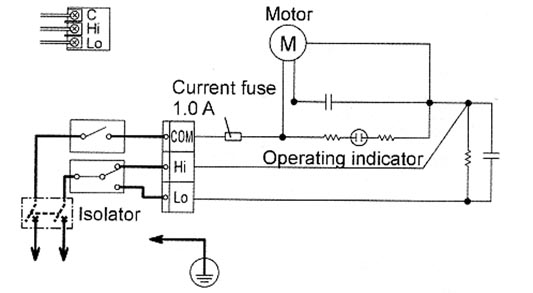

Трябва да свържа рекуператор Mitsubishi VL-100EU5-E към ел. мрежата. Схемата е това:
Според мен, там където е предпазителя COM, трябва да е фазата, а нулата да се превключва на Hi, или Low. Така ли е?
Освен това, както виждам, трябва да сложа три ключа - един единичен, един дивиаторен и един двоен. Някак си не ми се вижда нормално да подредя на стената три ключа. Има ли друго решение?

Ключовете не са 3. Изолатор-а -> в таблото. За другите два може да се ползва двоен девиаторен ключ. Мисля, че ще е по-добре изолатора да е единичен, само на фазата. Може да се ползва АП 6А.
