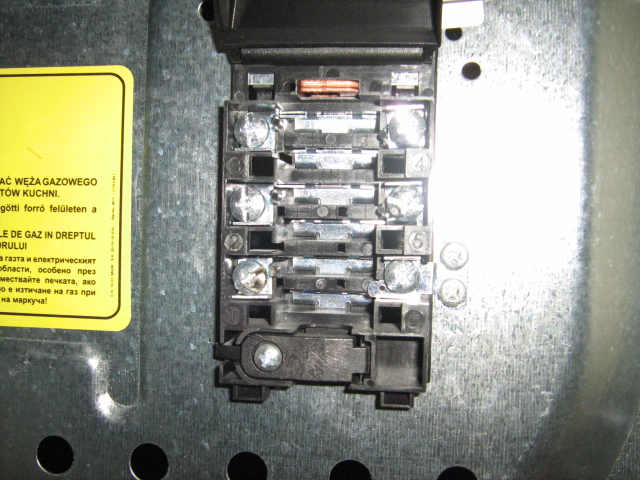

Купих си готварска печка NEO ,но без захранващ кабел.Купих си кабел 3x2.5,но незнам как се връзва към печката,моля някой да каже!
захранване към печката.jpg (205.71 KиБ) Видяна 7304 пъти

На капака на този "клеморед" или около него не може да няма схема!
sirko - специалист
снимай го майко по от далеч и без светкавица и ще ти обясня
...то трябва да си има и схема де
krasiorocknroll - специалист
Ако нямаш схема ти е нужен мултицет или волтметър.
georgiarg - специалист
А това най-отгоре на клемореда трябва да са медни мостчета, с които да се направи схемата на свързване, но не може да няма книжка със схените, за различните стандарти.

Да точно така това са медните мосчета и и сега взе да ми става по-ясано.Намерих и схемата ,залепена по-отгоре на стикер.Сега щесе пробвам.Благодаря за бързата реакция!
